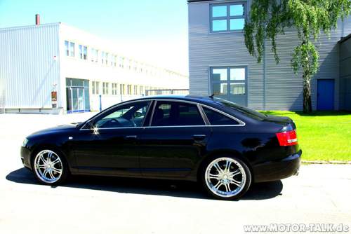

So hier mail meiner mit 20 Zöller und 265/30 Reifen. AAS ist um 15mm tiefer
20zoll
