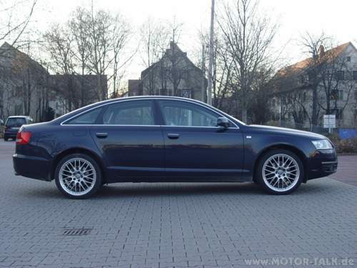

Original geschrieben von MGrimm
Audi S8 Felgen in 9x20 ET45 montiert mit 10er Platten rundum, streift dann aber ein wenig,
drum flogen sie wieder runter.
Fahrwerk ist das original S-Line Fahrwerk das sehr wohl den arsch hinten hängen lässt,
nun aber nach dem zusätzlichen verbau von 40er H&R Federn gleichmässig dasteht.
1 Bild zeigt S-Line orginal
2 Bild zeigt mit H&R
MFG MGrimm

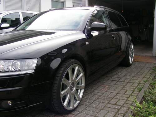

heute meine schlapfen draufgekriegt ... erstes foto vom bürofenster ... * sooo freu *
Hi Simon,
sieht schick aus, und passt jetzt noch besser zu "Chrompaket".
gruss aus OL
stefan 😉
Man vergleiche mal die Felgengrösse zum Phaeton,
......... oder gar zu Ford ! 😁
gruss
morgen mach ich mehr pics ...
sieht gut aus!...auch der RS-Grill gefällt!🙂

hat jemand ein bild mit 20 zoll und orginal fahrwerk ein bild
intressiert mich garde so wie es aussieht
mfg
selim
hier eins mit 19 zoll und origial fahrwerk.mit 20 zoll ist es noch schlimmer.
