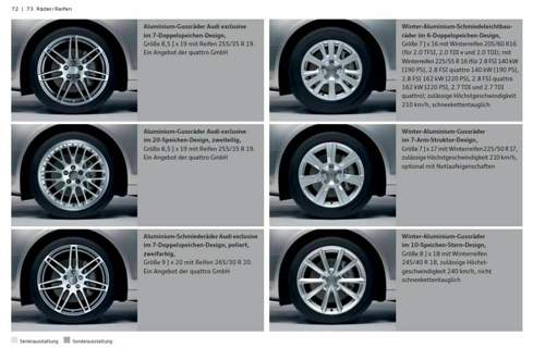

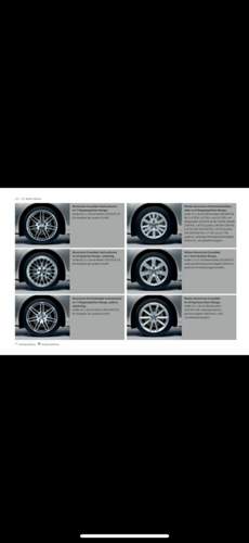

Die Felge gabs original von Werk für den 4F zu bestellen mit dieser Teilenummer.
wirklich? Aha ist ja komisch. Der gestern bei Audi meinte es gab für den 4f Serie überhaupt nichts mit 20 zoll
@audi4fs8felgen schrieb am 15. Mai 2020 um 12:18:07 Uhr:
@clood87 schrieb am 15. Mai 2020 um 11:17:50 Uhr:
Da wurdest du falsch beraten. Optional waren 20 Zoll zu bestellen.

Zwischen optional auf extra Bestellung und Serie gibts einen massiven Unterschied. Konfigurieren konnt man ihn nicht mit den 9x20 ET:46
Audi Österreich stellt noch Traglastbescheinigungen aus, habe erst eine bekommen. Reifenfreigaben vom Reifenhersteller, Traglastbescheinigung und einer Einzelabnahme steht in Ö nichts mehr im wege
Da hast du recht. Zwischen Serie & Optional gibt es Unterschiede. Zu konfigurieren & zu bestellen waren die 20 Zöller jedoch für den A6. Meiner wurde ja auch so ausgeliefert.
