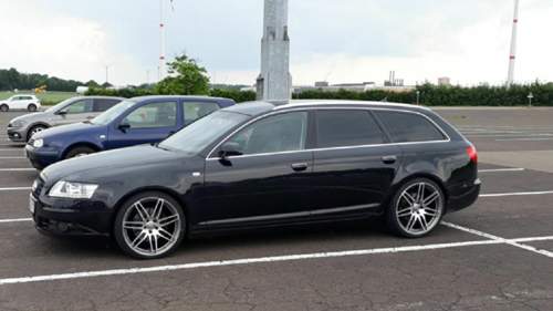

@clood87 gibt es die Möglichkeit, dass man diesen Katalog vom 4f mit der Felgen/Reifenkombination irgendwie bekommt denn du als Bild angehängt hast?
War heute nämlich beim TÜV Nord und der meinte, dass sie die Felgen nicht eintragen dürfen, da sich die Reifenkombination ändert, Stichwort "impact Test". Wollte ihm zeigen, dass es die Felge mit einer Reifenkombination für den 4F gibt.
Besitze die A8 Felgen mit der Teilenummer
4E0 601 025 AT, die laut dem Bild ja auch für den 4F gehen.

Also der TÜV meinte zu mir, dass Felgen von anderen Modellen nicht mehr eingetragen werden dürfen (Impact Test), es sei denn, man fährt die vorgegebene Rad/Reifenkombination. Für die besagt Felge (4E0 601 025 AT) wäre das 275/35 20. Das kannst du so aber in dieser Kombination auf dem 4F nicht fahren. Aber in diesem Katalog sieht man ja, dass man eine andere Reifengröße auf dem 4F in 20" fahren kann.
Schade, dass die Teilenummer der Felge nicht im Katalog steht. Aber vielleicht lässt der TÜV Prüfer mit sich reden, wenn man ihm diesen Katalog zeigt.
Er meinte aber auch, dass man es ruhig bei einem anderen Prüfer probieren sollte, oder in einem anderen Bundesland vorstellig wird, weil das angeblich von Bundesland zu Bundesland unterschiedlich gehandhabt wird. Habe mal bei Audi angefragt wegen der Felge. Mal schauen was kommt.

ja habe das selbe Problem, mit der selben Felge..
hast du du schon dieses eine Teilegutachten gesehen? darin steht fast die gleiche Teilenummer (ist auch eine vom S8) nur die letzten Buchstabenendungen sind anders. Der im Büro be der Prüfstelle meinte dann geht es nicht, alles muss gleich sein (obwohl die Maßen von der Felge ident und vom selben Fahrzeug sind). Aber habe noch nicht mit einem Prüfer geredet..
Die bei Audi konten mir auch nicht helfen und meinten auch es geht nicht. Sag dann bescheid was die bei dir meinen.

Bin zu einem anderen TÜV Prüfer gefahren und der hat das Anstandslos über die Einzelabnahme abgenommen.
Sprich habe die Eintragung bekommen🙂
@audiavant89 In welchem Bundesland/Landkreis warst du zur Eintragung?
Komme aus Niedersachsen/Braunschweiger Raum.
Aber in den neuen Bundesländern soll die Eintragung ebenfalls kein Problem sein, sprich bei TÜV DEKRA.

war letzten freitag erst bei der dekra eine originale Bentley-Felge eintragen. war kein problem. er suchte sich das fahrzeug raus, auf dem die felgen original sind und schaute nach den achslasten und verglich die mit meinen. das passte natürlich.

Habe einen Ausdruck bekommen. Damit zur Zulassungstelle, neuen Fahrzeugschein mit der Eintragung bekommen. Fertig😉
