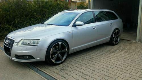

Hallo zusammen, habe mir letztens 20 Zoll Rotor felgen gekauft mit 9j und et 35. Die Reifen habe ich in der Dimension 255/35R20 97Y. Habe noch original S-Line Fahrwerk.
Nun war Ich vor 2 tagen Mit 2 Arbeitskollegen aufm weg zur Arbeit und der eine Kollege was hinten saß wiegt etwa 75kg. Und wir haben bemerkt dass die Reifen am Flies Streifen bei etwas schärferen kurven bzw. bei härterem einfedern.
Jetzt zur meiner frage. Ich möchte mein Auto gerne tiefer haben gewünscht ist 60/40. Leider hab ich das Problem mit dem Streifen was mich momentan von einer Tieferlegung abhält. Gibt es eine alternative Möglichkeit ausser bördeln damit damit das mit dem Streifen aufhört? Was für mich garnicht in Frage kommt sind Federwegsbegrenzer. Hatte jemand schon mal das selbe Problem? Wenn ja wäre ich über jeden Ratschlag dankbar. MfG Motor-Fan89
HIER NOCH EIN FOTO DAMIT MAN SICH IN ETWA EIN EINDRUCK DAVON MACHEN KANN

Die Reifen sind viel zu groß!
255/35 gehört auf den 4F nicht drauf, sondern 255/30-20!
Wenn Du mit ET35 auch noch tieferlegen willst, dann bleibt eigentlich nur ein 245/30-20...

@Motor-Fan89 genau falscher reifen, machst du nen richtigen drauf,am besten 245/30 bei et35 wenn du auch noch bissl tiefer willst, dann sollte das schon besser sein.

Das war ursprünglich auch mein Gedanke 30er Querschnitt zu fahren. Doch ein Gespräch mit dem lieben Herrn TÜV
und die Träume lösen sich in Luft auf. 30er Querschnitt hat nen Traglastindex von 92Y ( was ich zumindest nur gefunden habe) und das würde nicht reichen meinte er. LG
245/30 oder 255/30 gibt es nur von billigen anbietern mit ausreichendem traglastindex (nankang (95), achilles (93), altenzo (97), syron (97) usw.). wenn du premium fahren willst kommst du um 265/30 nicht drum herum.
So sieht es aus. Deshalb habe ich ja auch 265/30 drauf. Da ja das traglastproblem besteht. Und ich fahre auch tiefer als Serie und habe auch eine et35. Ich muss sagen es hat auch 2 Abläufe beim lieben Herrn TÜV gebraucht bis er die 20" eingetragen hat. Aber nur mut das wird schon 😉
Meiner ist ist 60 mm tiefer und ich habe 9x20 ET 35.
also bleibt auch nur 245 30 20.
