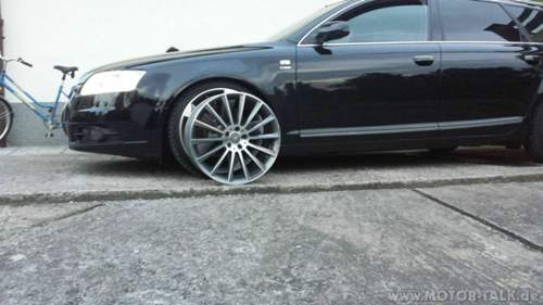

Fahre ja momentan die A8 Schmiedefelgen in 9x20 ET 37. Reifen sind 245/30R20
Bild von schräg vorne siehe Anhang.
Würde gerne Mercedes Felgen fahren in 9,5x20ET43. Ebenfalls mit 245/30R20
Bedeutet also Felge kommt durch die größere Breite ca. 6,35mm nach Außen.
Durch die ET komme ich aber wieder 6mm weiter nach innen.
Sollte also doch passen, oder was meint ihr?

Die 9,5" ET 43 kommt aber auch 12,35 mm mehr nach innen.
Zumindest ist der "Filzinnenkotflügel" zu bearbeiten.
Weiterhin benötigst Du für die erforderliche TÜV/DEKRA-Einzelabnahme:
> Zentrierringe von 66,6 auf 57,1 mm
> Traglastbescheinigung von Mercedes
> technische Reifenherstellerfreigabe für die Montage auf 9,5",
da 245/30 nur bis zur Felgenmaulweite 9" laut ETRTO-Norm zugelassen.
danke für die fundierte Antwort! Solche Hinweise habe ich gesucht.
Felgentraglastbescheinigung wird kein Problem sein.
Innen Radhaus evtl. was bearbeiten ginge auch noch.
Aber eine Frage zu ETRTO-Norm. Ist das "festest Gesetz", also kann ich es bereits ausschließen, dass der Reifen darauf eine Freigabe haben kann?
Oder kann Firma Falken nach eigenem Ermessen trotzen eine Freigabe erteilen?

Wenn Du so geringe Achslasten hast, das Du den Falken fahren kannst, dann kann Falken da in Ihrem Ermessen eine Freigabe erteilen!
Falken erteilt eine Freigabe auf Felgenmaulweiten von 9,5" :)
soweit die höchste Achslast 1200 kg ist.

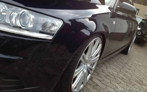

Hier 8.5j x 20 et 38.
Finde ich ganz nett. Werde die Woche mal nen reifen aufziehen lassen und Probe stecken.
