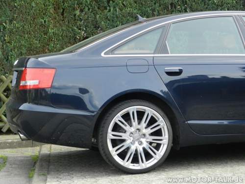

Anbei sind nochmal Fotos vom (derzeit) Cross-A6!;-)
+2
Looks like ALLROAD 😉

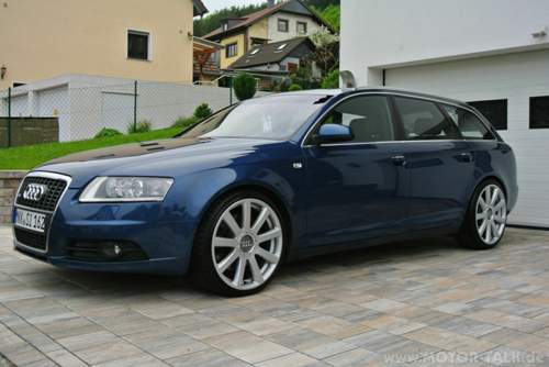

Hier mal ein Foto mit einem original S-Line Fahrwerk 30 mm tiefer......
wäre auch keine schlechte Wahl 🙂
Dsc-0880
schöne farbe hast du da 🙂
Danke, die heißt Stratosblau Perlefekt........ 😁

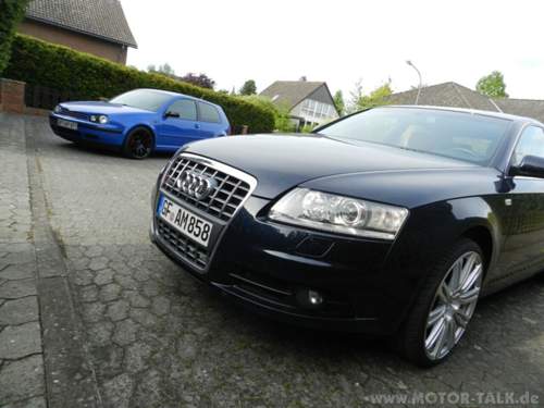

2013-04-17-15-08-05
Original geschrieben von Quattro210379
Hier mal komplett...
Schleift bei dir nichts am Koti? Ich bin ca genauso tief und habe die selben Felgen mit 245/35 und 15er Adapterscheben. Bei eingeschlagenen Rädern schleift es am Kotflügel im Kreisverkehr, hab dazwischen ca 5mm Luft

Dein Problem ist der Reifen, denn ein 245/35-20 gehört auf den 4F nicht drauf! Dein Rad ist um ca 2cm größer als meins in 255/30-20, und bei mir ist es schon sehr knapp! Es schleift zwar im extremen Fahrbetrieb so nichts, aber zum Tüv muß ich definitiv 1cm Federwegsbegrenzer an der VA verbauen, denn wenn ich ihn verschränkt auf der Hebebühne ablasse, dann steht der Kotflügel bei voll eingeschlagenem Lenkrad ganz minimal am Reifen auf! Welchen Reifenhersteller hast du drauf?
Zeig mal ein Bild mit den Ballonreifen 😁
Hab den nexen n8000 genommen. Ich weis das der Querschnitt eigentlich zu groß ist aber ich brauche mindestens 93 Li und wollte keinen achilles oder syron aufziehen. Werd ich wohl hochschrauben müssen.
Kann mit dem handy hier irgendwie nichts hochladen, mach ich später wenn ich zuhause bin
