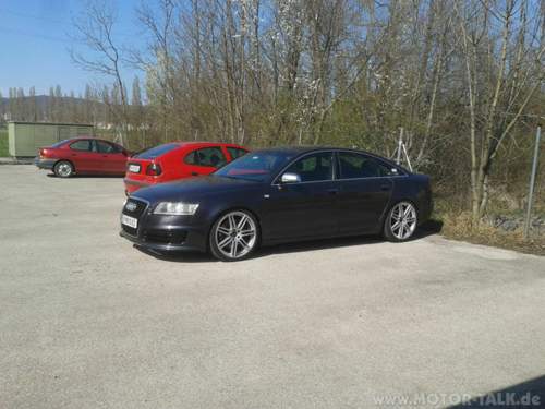

Hier mal wieder ein schönes Bild von meinem dicken 🙂
es wäre schöne wenn du ein paar Daten über dein Fahrzeug schreiben könntest.
Felgendimension inkl. ET und Reifendimensionen.
Welches Fahrwerk hast du?
Danke für deine Infos!
EDIT: Gefällt mir nämlich saugut von der Tiefe!
Kommst du so überall vernünftig (also wenn auch langsam) längs?
Also Parkhäuser oder Kanten zum Supermarkt, wegen des Radstands?
Felgen sind original Mercedes 9,5x20 et 43 hinten et 33 Reifen sind 245/30 und Fahrwerk ist original luftfahrwerk nur tiefer codiert vorne 30,5cm bis koti und hinten 32cm weis nicht genau wie viel tiefer er als original ist 😁
