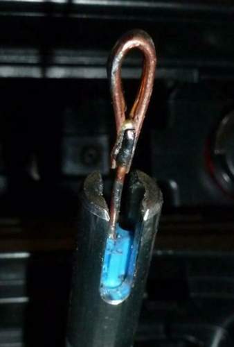

Wem die blaue Plastikstange abbricht der soll nicht gleich in Hektik verfallen.
  • Mittig ein 1,5mm Löchli ca. 20mm tief bohren (gerade nicht schief!)
  • Aus normalem Kupferleitungsdraht 1,5mm eine Öse mit genügend langem Ende biegen und zusammenlöten (Öse muss doppelt gewickelt sein, sonst hält der Nippel im Griff nicht fest)
  • Das Stück vom Draht, das in das Loch kommt mit Seitenschneider "drechseln", so das es viele Kerben bekommt (vehindert das spätere Herausziehen unter Zug)
  • Den blauen Stift mit dem Schraubenzieher von unten maximal herausschieben und die Öse reinstecken und mittels Lötkolben hineinschweißen (nicht zu heiß, das geht schnell)
  • Maß Oberkante Öse bis Schaltwelle nach Fertigstellung ca. 24mm (Draht vorher passend kürzen)
Alternativ statt Kupferdraht eine M1,6 x 20 Schraube mit VA Draht hart verlöten und einschrauben. Da aber nur 7N (700g) Zug wirken, reicht auch die einfache Lösung
