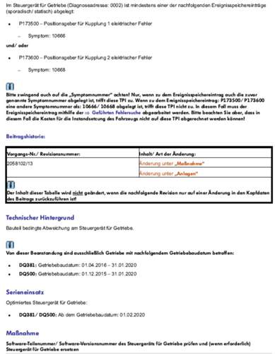

Hallo liebes Forum,
der Boardcomputer meldet nach längeren Autobahnfahrten sporadisch Getriebefehler ( siehe oben ) kein Rückwärtsgang möglich. Das erst seit ca. vor 9 Monaten das Getriebeöl gewechselt wurde. Das Getriebe schaltet dann nur noch ungerade Gänge 1,3,5,7 und keinen Rückwärtsgang. Nach Zündungswechsel geht es dann meist wieder. Abhängig von Dauer und Temperatur. Ich habe nun mit VCDS den Fehler gelöscht. Bei Kurzstrecke bis dato auch keine Meldung.

Hört sich nach TPI 2058102/13 an, sehe angehängtes Bild.
Habe diese zu meinem Passat aus ErWin geladen.
Werde nicht froh, wenn das Problem bei meinem auch auftaucht.
Da soll Steuergerät für Mechatronik getauscht werden. Wird nicht günstig.

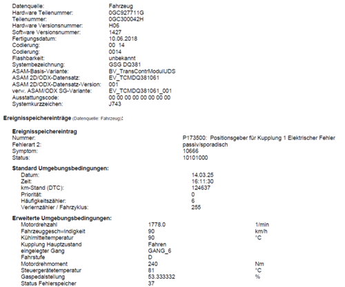

Nun hat es mich auch erwischt.
Getriebe im Notlauf. Nur Gänge 2, 4, 6 und R werden geschaltet.
Nach dem neuen Start kommt die Fehlermeldung nach 1-2km Fahrt wieder.
Im Fehlerspeicher:
P173500: Positionsgeber für Kupplung 1 Elektrischer Fehler
Symptom: 10666

Passat B8 BJ 11/2018 2.0 TDI 150PS DSG DQ381 SWV 125 tkm
