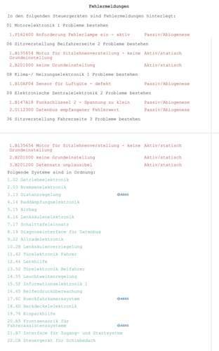

ich hoffe, ihr könnt mir helfen. Es geht um einen VW Tiguan 2018 TDI 4motion mit DSG (DQ 500) und 72.000 Kilometern auf dem Tacho.
Das Fahrzeug hat folgende Probleme: Nach einer gewissen Fahrzeit, die nicht immer auftritt, aber gelegentlich, wenn die Betriebstemperatur erreicht wird, schaltet das Getriebe in den Notprogrammmodus, und das Fahrzeug fährt nicht mehr. Um das Problem zu beheben, muss das Fahrzeug ausgeschaltet werden, eine kurze Abkühlzeit abwarten, und dann kann man wieder weiterfahren.
Dieses Problem ist auf einer 4.000 km langen Fahrt bereits drei bis vier Mal aufgetreten. Eine Diagnose wurde gerade durchgeführt, und im Getriebe wurden keine Fehler gefunden. Habe diagnosebericht als Anhang hinzufügt es gibt paar Fehler aber glaube nicht dass es den Getriebe beeinflussen wird. Ein Termin bei VW steht in zwei Wochen an.
VW Griechenland konnte ebenfalls keine Lösung finden und gab an, dass es sich um ein Werksproblem handeln könnte. Hat jemand Erfahrung mit so einem Fall und weiß, ob es eine Möglichkeit zur Kulanzregelung gibt? Was sollte man in einer solchen Situation tun?
PS : mit mehreren verschiedenen diagnosegeräten durchgeführt gleiche Ergebnis (VCDS usw..)

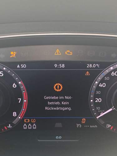

Danke Jungs hier habe ich das bisschen detailliert beschrieben und das fehlanzeige als Foto angehängt;
das Notprogramm tritt auf, wenn ich Auto fahre. Plötzlich beginnt das Auto zu vibrieren, die angezeigte Fehlermeldung, die ich angehängt habe, erscheint auf dem Bordcomputer, und ich kann den Rückwärtsgang nicht einlegen. Nachdem ich das Auto etwa eine Stunde ausgeschaltet habe, verschwindet das Getriebezeichen vorübergehend, und ich kann wieder fahren und den Rückwärtsgang einlegen. Nach einer bestimmten Fahrstrecke normalisiert sich alles wieder. Ich habe bemerkt, dass dieses Symptom besonders auf kurvigen und bergigen Straßen auftritt.

Wenn der Fehler Auftritt was zeigt denn dann die Ganganzeige an, garnichts mehr, oder nur noch gerade bzw. Ungerade Gänge Verfügbar ?
Geht der Rückwärtsgang dann auch wirklich nicht mehr ??

Hallo Kollege, seit wann haben die TDI‘s 8.000 rpm, was ist das für eine Anzeige? Da stimmt doch was nicht.
Also bei dieser Anzeige muss etwas im Steuergerät abgelegt sein, wenn das DSG in den Notbetrieb geht muss etwas im Fehlerspeicher zu finden sein, zumindest mal das es überhaupt in den Notbetrieb gegangen ist. Es kann nicht sein das der Fehlerspeicher komplett leer ist.
Und wenn doch, dann stimmt hier etwas gewaltig nicht. Und über den Drehzahlmesser bin ich auch gestolpert, das passt nicht zu einem Diesel.

Fehlerdiagnose noch mal hier angehängt.

Hast Du die Möglichkeit nochmals eine Diagnose machen zu lassen, und zwar zeitnah sobald der Fehler erneut aufgetreten ist? Am besten wäre es, bei bestehendem Fehler auszulesen. Aber wie gesagt, wenn das Getriebe in Störung geht, muss ein Eintrag im Steuergerät hinterlegt sein.
Für mich passt der Fehler am ehesten zu einem Problem in der Mechatronik (tritt bei Betriebstemperatur auf ist häufig etwas elektrisches) und eben nicht in der Getriebemechanik. Ist meist auch nicht ganz günstig, soviel sei schonmal verraten.
Aber irgendetwas müsste sich im Fehlerspeicher finden lassen, das ist untypisch dass der leer bleibt wenn das Getriebe vorher im Notprogramm war. Da stehen häufig die Fehlerauswirkungen drin, z.B. das irgendwelche Signale nicht plausibel sind oder aber auch direkte Fehlerhinweise z.B. Kurzschluss oder Unterbrechung an einem Ventil. Oder nur der Hinweis, dass das Getriebe unter welchen Bedingungen in den Notbetrieb gegangen ist.
Das gar nichts drin steht gibt mir zu denken. Nicht dass das Steuergerät selbst einen Weg hat.
