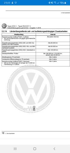

Also im Handbuch was die VW Werkstätten benutzen sollen steht...
DSG alle 60.000 / 120.000 je nach Getriebe (aber keine Zeitangabe)
Haldex (Allradkupplungsöl) alle 3 Jahre (keine Kilometerangabe)
vielleicht wurde da auch in der Werkstatt was durcheinander geworfen und sie meinten das Haldexöl?

Hallo die Werkstatt in der ich heute war hat mir den Serviceplan gezeigt und da stand DSG Öl Wechsel fällig 04/2020
Den plan hast du aus dem Erwin Portal? Habe leider keinen Kreditkarte um den Plan zu kaufen. Könntest du mir den irgendwie übermitteln?

Der Plan den ich habe ist Stand 11/2018... laut dem ja 60.000 ohne Zeit.
Vielleicht hat noch ne TPI Auswirkungen oder man hat zu Stand heute was geändert...?

Die angehängte PDF ist vom DQ 381, wann kam das DSG anstelle des DQ500 in den Tieger?
Gruß aus Hessen
LG Manfred

7 Gang DSG 0GC ( DQ 381 )
Füllmenge Servicebefüllung 6 ltr., Werksbefüllung 6,7-6,9 ltr! Intervall 120000 km
