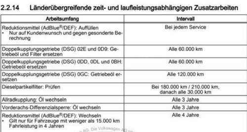

Stimmt es, dass bei dem Getriebe das Wechselintervall bei 120.000km liegt?
lt. VW Wartungsplan ja
das 0GC ist das DQ 381
Haldex-oel
Wo siehst du 0GC? Laut BA Aufkleber bei mir steht Getriebe D7A und auf Null beginnt nur 0BG, 0Y1, also k.A. welche DSG Typ ist.
bevor du dich so weit aus dem Fenster lehnst: ich würde die Liste mal genau anschaun!!
das DSG 0GC ( DQ 381 ) 7/1 hat lt. VW einen Wechselintervall von 120000 km!
steht doch so eindeutig auf der Liste!

Beim 4Motion ist das Intervall vom DSG auf 60.000km gekürzt. Ohne Allrad 120.000km
@Varifabia schrieb am 21. November 2021 um 16:44:26 Uhr:
Ich habe einen 4 Motion !
dann wirst du auch die 6 l benötigen.sprich alles rein, Gänge durchschalten und Übermenge rauslaufen lassen...insg.müssten es dann ca 5,5 l sein
