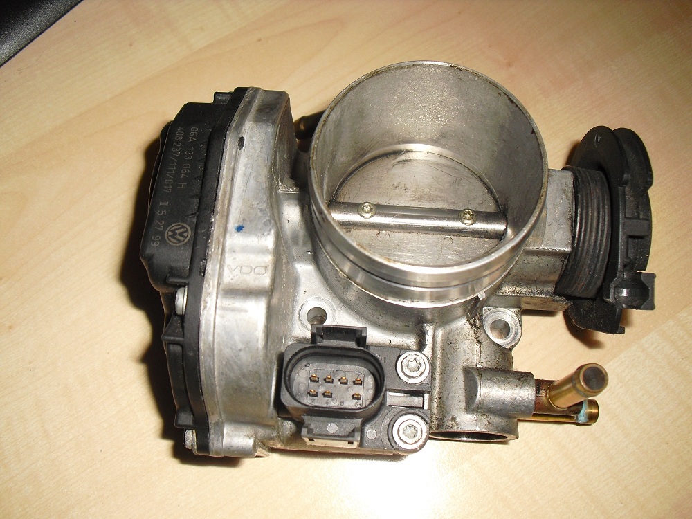

Der AEE Motor hat keinen separaten Leerlaufregler und auch keinen separaten Drosselklappensteller. Es gibt nur noch die Drosselklappeneinheit über die auch die Leerlaufregelung gemacht wird. Wenn der AEE unruhig läuft reicht es in den allermeisten Fällen die Drosselklappeneinheit innen zu reinigen.
Um die Drosselklappeneinheit anzulernen muss der Motor auf Betriebstemperatur und der Fehlerspeicher leer sein. Nach einer Reinigung sollte die DK neu angelernt werden.
Möglicherweise hat der Marder Leitungen der Drosselklappeneinheit (oder weitere) angefressen, so das diese nun nicht mehr korrekt arbeiten kann.
Sollte beim AEE so aussehen: http://www.breitbaulupo.de/arosa/CIMG1931.JPG

Genauso ist es...DK-Einheit für AEE-Motor bei fauweeeh ca. 400€...😠
Kriegt man aber auch um 100€ neu.... 400€ und Einbau bei VW kratzen bei einem 17 Jahre alten Golf 3 ja schon in Richtung Restwert.
Schau mal z.B. bei Ebay, da werden die DK auch teilweise unter 100,00 Euro angeboten.
Teilenummer 030133064 D für den AEE.
G3-drosselklappe-030133064d

Nein, jede Werkstatt, auch die freien, haben heute normalerweise die Technik um die DK neu anzulernen. Ich würde aber nochmal die Leitungen prüfen - die Aussage DK-Steller und Leerlaufregler zeigt das der ADAC nicht wusste was er tat, also deine Information falsch sein könnte.
Der Einbau ist sehr simpel, zwei Schläuche und vier Inbusschrauben, man kommt von oben dran wenn du den Luftfilter abbaust. Du brauchst noch eine neue Papierdichtung, die gibts bei VW. DK würde ich vom Schrotti holen. Ein IKEA Regal ist schwieriger.
Wenn die Drehzahl im Standgas schwankt ("sägen"😉 dann liegt das Problem bei der Drosselklappe, bricht dir die Drehzahl aber weg während Du mit dem Fuß auf dem Gaspedal bist, ist es _nicht_ die DK.
Mein Vorschlag wäre, kaufe Dir eine neue Drosselklappe aus dem Netz. Die wird einige Jahre halten.
Wenn Du das Teil nicht selbst einbauen kannst, was überhaupt kein Problem wäre, dann fahre zu einer freien Meisterwerkstatt mit der DK und diese erledigen alles weitere. Die haben auch das Auslesegerät und können auch damit die DK wieder anlernen. Das habe ich auch vor kurzem so machen lassen (Anlernen). Das Anlernen der DK kostet ca. 40,00 Euro in der freien Werkstatt.
Wenn ich mich noch richtig an Drosselklappenausbau erinnere, mußt Du den Luftfilter von der DK abbauen, den Stecker von der DK lösen, Gaszug aushaken und anschließend die vier Befestigungsschrauben lösen und schon hast Du das Teil in der Hand.
Dann solltest Du noch darauf achten, ob die Dichtung (O-Ring) zwischen Drosselklappe und Ansaugbrücke nicht beschädigt ist. Wenn ja eine neue bei VW kaufen. Die Teilenummer 030133073 D.
