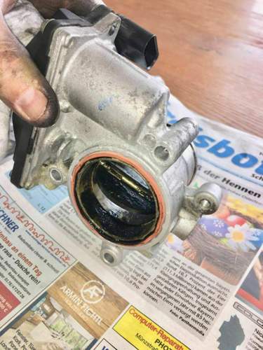

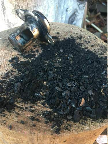

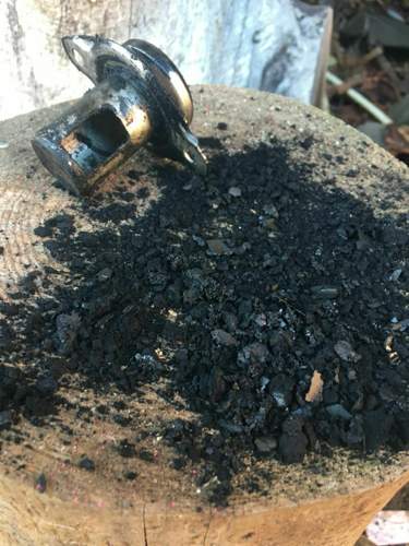

Hier mal ein paar Bilder. CFFB, Monzol, meist Langstrecke, hatte damals glaub so 120 tkm drauf. Habe prophylakisch mal geschaut und gereinigt. Der Stutzen war sehr stark verrußt, die DK nur mittelmäßig.
Hast du das selber ausgebaut?
Ja. Hab ich selbst rausgebaut. Nur das reinfriemeln des Schlauches von unten war für mich ziemlich fummelig. Der Rest war kein Problem.
Also die Bilder stammen alle von der "Vor Update Zeit". Mein Fahrprofil ist eigentlich ziemlich ideal, trotzdem sammelt sich da allerhand an.
Nach Update wäre das aber auch interessant.
