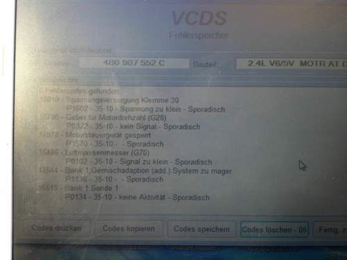

Ok das mag ja sein aber kannst du mir dann erklären warum das ruckeln nach dem einsprühen dann komplett weg ist und dann später wieder kommt? Wenn du Recht haben solltest dürfte es ja keinen Unterschied geben nach dem reinigen oder sehe ich das falsch? Und wie kann ich die anderen von dir genannten Sachen überprüfen?
Fehler Speicher wurde mal vor einiger Zeit ausgelesen habe sogar noch ein Bild davon.
Sind die Fehler im Speicher noch vorhanden oder wurden die abgearbeitet?
Wenn der Geber für die Motordrehzahl sporadisch ausfällt, kann es sein, dass dein Motor einfach mal ausgeht während der Fahrt. Ist mir mal in meinem A4 passiert.
Wenn das Motorsteuergerät gesperrt ist wird das früher oder später probleme mit der Wegfahrsperre machen.
Das zu kleine Signal im Luftmassenmesser besagt meist, dass der Luftmassenmesser bald aufgibt und seine Arbeit einstellt. Dadurch wird auch der nächste Fehler verursacht - System zu Mager.
Bank 1 Sonde 1 wird wahrscheinlich die Lambdasonde sein, kann aber auch durch den defekten Luftmassenmesser entstehen.
Durch einen defekten Luftmassenmesser bzw. kaputten G28 entsteht das ruckeln am Auto.
Die Fehler wurden extra im Speicher gelassen
Kann aber nicht sagen ob diese auch aktuell sind. Weil ich nicht weiß wie lange die Fehler schon da drinne stehen. Also wenn hier alle die dk ausschließen was mich sehr wundert, wie soll ich dann weiter vorgehen? Kann das zufällig mit dem Benzinverbrauch zusammenhängen? Weil 17l bestimmt nicht normal sind für so eine kleine maschiene bei vernünftiger Fahrt oder?
Drosselklappe würde ich erstmal ausschließen. Hatte damals auch einen defekten Luftmassenmesser und habe erstmal die Drosselklappe gereinigt und war dann auch besser. Liegt halt daran, dass sie halt verdreckt ist und das Fahrverhalten auch verbessert wenn der Luftmassenmesser kaputt ist. Löst aber nicht dein Problem.
Würde dir dringend anraten die Fehler aus dem System zu bekommen.
Problemlösung:
Luftmassenmesser wechseln - Fehlerspeicher löschen - Fahren - Fehlerspeicher auslesen - nächste Problem reparieren - Fehlerspeicher löschen - Fahren - Fehlerspeicher auslesen....
Solange bis keine Fehler mehr im Fehlerspeicher stehen.
Umso länger Fehler vorhanden sind, desto größer die Wahrscheinlichkeit, dass noch mehr an dem Auto kaputt geht.
Ps: Es macht immer Sinn den Fehlerspeicher zu löschen, auch wenn erstmal nichts an dem Fahrzeug gemacht wird. Das löscht Fehler die vielleicht nicht mehr vorhanden sind. Die Fehler die immernoch am Fahrzeug auftretten, kommen sofort nach einer Fahrt wieder in den Fehlerspeicher.
