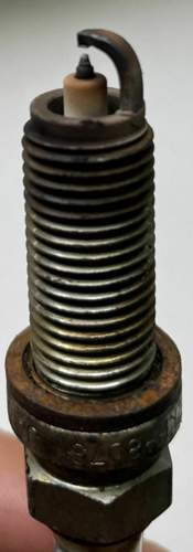

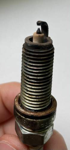

Dieses Schreiben habe ich heute erhalten + die alten Zündkerzen als Beweis. Was denkt ihr?

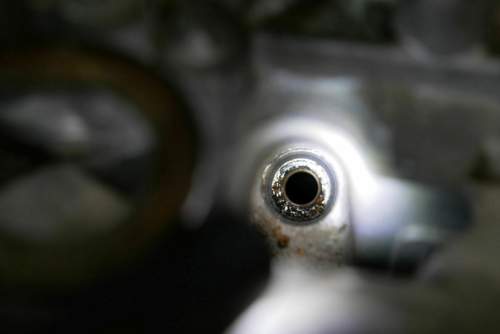

Man müsste mal Bilder von den Gewindelöchern haben, die Zündkerzen sehen für 40 T Kilometer nicht so schlecht aus.
Die bekomme ich noch von der Werkstatt.

Das ist gut das du die Unterlagen hast, dass bringt jetzt genau was? Die sind 4 Jahre alt. Die haben ja keinen eindeutige Seriennummer. Wenn ich jetzt mal die Brille der NL aufziehe, würde ich auch erstmal sagen, weiß ich was der Kunde in 4 Jahren mit seinem Auto gemacht hat. Du trägst die Beweislast, wie willst du das denn nachweisen.
Die Kerze sieht für 4 Jahre aber echt nicht gesund (Gewinde, Dichtring etc.) aus.
Ich wünsche dir nur das Beste, bezweifle aber das da selbst mit Anwalt was zu holen ist.
Also die Zündkerzen sehen ja nicht so schlecht aus. Was ist den nun das Problem? Ist das Gewinde defekt und die lassen sich nicht mehr reinschrauben? Grundsätzlich würde ich das alles mal richtig saubermachen und die neuen Vorsichtig reinschrauben.
Ich bezweifle das die Werkstatt 4 Kerzen falsch angesetzt hat.
