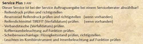

Korrekt. Das ATU Plus Paket ist somit etwas anderes, als das s.g. "Service Plus" Paket von MB (Siehe Bild)
wer_pa
Service Plus

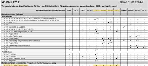

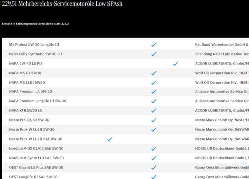

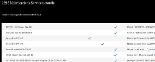

Für den M270 Motor sind die MB Öl Spezifikationen 229.5, 229.51, 229.52 und 229.6 in der MB 223.2 vorgeschrieben (Siehe Bild 1)
Das von ATU benannte "Norauto 5W 30" Öl, ist in keiner der oberen MB Spezifikationen enthalten und somit von MB nicht freigegeben. Der ATU Verweis auf die MB Spec. 229.31 ist nicht nachvollziehbar, da diese Spezifikation in der MB 223.2 nicht mehr enthalten ist. Des Weiteren ist in der alten MB Spec. 229.31, dass von ATU angebotene Öl, ebenfalls nicht aufgeführt.
wer_pa
223.2
229.5
229.51
+5
