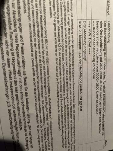

Ich habe seit längerem ab ca. 2200 U/min Vibrationen/Dröhnen im Auto. Bj. 02/2022. 24.000km 131 PS. War schon bei VW in Hamburg Langenhorn. Serviecetechniker hat das Geräusch bestätigt und war fast 5 Werkstage bei VW, außer Bleche richten Auspuffanlage optisch kontrollieren und was am Wazegate wurde gemacht. Stange erneuert? Das gibt es eine TPi von VW. Es hat alles nichts gebracht bzw. VW DISS Meldung angelegt. Kann jemand mir helfen?
Reparatur Auftrag

Am 18.11. neuer Termin bei VW in Hamburg Langenhorn. Mal schauen was jetzt kommt. Auspuff, Auspuffgummis gerichtet wie der Kat und Bodenverkleidung beim ersten Versuch. Es soll eine Art „Plattform“ geben von VW, wo Werkstätten ihre Beobachtung oder Mängel nach Modell angeben und andere Werkstätten Infos einsehen können. Der mich Beraten hat, sind diese Mängel nicht bekannt, die zur Zeit anliegen bei mir.
Jetzt fängt das Bilder der Rückwärtskamera an zu flackern. Wurde mit aufgenommen. Videos vorhanden.
