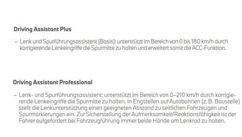

ich versuche gerade mich zwischen den DA Paketen zu entscheiden, aber wie ich dem Kaufberatungs-Thread entnehmen konnte, herrscht nicht nur bei mir Unklarheit über die verschiedenen Driving Assistant Pakete. Kann hier jemand Licht ins Dunkle bringen?
Mein Verständnis:
Driving Assistant:
- Spurwechselwarnung (Totwinkel)
- Querverkehrswarnung hinten (Ausparken)
- Heckkollision (Stauende) & Ausstiegswarnung (Fahrradfahrer)
Driving Assistant Plus:
- beinhaltet NICHT die Funktionen von DA (Wer DA will muss also beides buchen)
- ACC mit Stop&Go bis 180 km/h (Anfahren im Stau nur nach drücken der Set Taste am Lenkrad)
- Speed Limit Info (Verkehrszeichenerkennung)
- Speed Limit Assist (Übernahme von Tempolimits in ACC)
- Lenk und Spurführungsassistent Basis
Driving Assistant Professional:
- beinhaltet alle Funktionen von DA & DA+
- Lenk und Spurführungsassistent verbessert (Seitenkollisionsschutz & Geht auch in engen Baustellen)
- ACC mit Stop&Go bis 210 km/h (Anfahren im Stau automatisch)
- Querverkehrswarnung vorne (Ausparken)
- Vorfahrtswarner, Falschfahrwarnung, Nothalteassistent
Fragen:
- Richtig so, oder etwas vergessen?
- Funktioniert der "kleine" ACC (bis 180 km/h) auch im Stau (<30 km/h) ?
- Hat DA Prof. andere Radar- & Kamerahardware verbaut als DA & DA+ ?
- Hat jemand schon mal den Basis Lane Assist mit dem Verbesserten (enge Baustellen) verglichen? Deutlich besser?
Danke für eure Hilfe mir (und sicher einigen anderen) die Kaufentscheidung leichter zu machen.

Also ich habe im Active Tourer den Driving Assitant Plus und das Fahrzeug lenkt bei aktivierten Assistenten 20s und hält das Fahrzeug in der Stadt, Landstraße und Autobahn mittig in der Spur. Vorausgesetzt, das System erkennt die Fahrbahn - optimalerweise sind Linien auf der Fahrbahn. Außerdem hält das Fahrzeug den Abstand zum Vordermann. Funktioniert auch in der Stadt mit Stop&Go.

@U112023 schrieb am 31. Januar 2023 um 16:21:55 Uhr:
Assisted Driving ergänzt die Abstandsregelung um die Lenkassistenz mit Spurführung. Das System hilft das Fahrzeug in der Fahrspur zu halten. Dazu führt das System unterstützende Lenkbewegungen aus, z. B. bei einer Kurvenfahrt.
Bei Assised Driving kann man ca. 20 Sekunden die Hände vom Lenkrad nehmen und der BMW lenkt selbstständig. Dann Hand wieder kurz Hand aufs Lenkrad und man hat wieder 20 Sekunden...
Das Feature gibts aber nur beim Driving Assistant Professional...

Ich hatte beide Systeme (Plus und Prof.) zur Probe. Beide halten aktiv Spur. Nach den gelben Leuchtdioden kommen die Roten und kurze Zeit später wird automatisch angebremst und die Geschwindigkeit herausgenommen. Ich gehe davon aus, dass das FZ den Nothalt ausführt (steht zumindest in der Beschreibung).

Mein X1 23d ist mit dem Driving Assistant Professional ausgestattet und da funktioniert das wie oben von mir beschrieben.
Die Aussage, dass es aber NUR beim Professionell System geht ist aber halt nicht korrekt. Die Spurhaltefunktion ist auch im Assistant Plus vorhanden…das meinte er

Ich dachte Assisted Driving geht nur beim Pro. Da lag ich wohl falsch, aber die Aussage Total falsch und das restliche Geschwätz ist übertrieben und entbehrlich...

In der Bedienungsanleitung sind die Systeme jetzt nicht namentlich aufgelistet, aber dort wird auch beim Assisted Driving zwischen bis 180km/h und bis 210km/h Unterschieden. Daher sollten beide die Funktion haben. Hat BMW in der Kompaktklasse wohl anders gelöst als in den Baureihen darüber.
