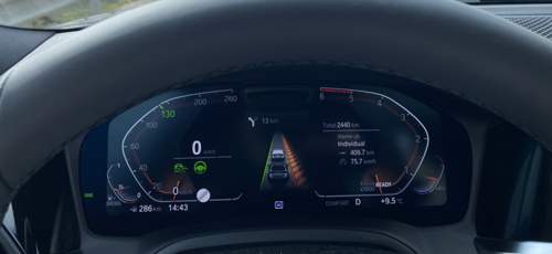

Hab immer noch nicht verstanden ob der DA+ (bei mir als Nachbuchoption Premiumpaket) teilautonomes Fahren zulässt oder nicht. Wäre in meinem Fall nicht ganz so schlimm, da ich nicht mehr so viel unterwegs bin wie früher. Der 3er (G21) war voll 0:-)
