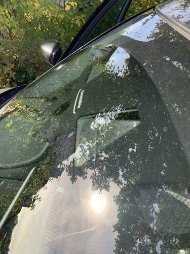

nach längerer Urlaubsfahrt ein abschließendes Fazit zu meiner Reinigung des Kamerabereichs vom innen. DA funktioniert wieder wesentlich besser. Wenn ich motiviert bin baue ich nochmal alles ab und reinige zusätzlich die Linsen.
Auf den Foto erkennt man gut den Unterschied, obwohl die Scheibe zuvor sauber wirkte. Trotz intensiver Reinigung bin ich nicht ganz in die Ecken gekommen.
Evtl ist bei dem ein oder anderen dies auch schon die Lösung.
Kann mir gut vorstellen, dass dies im Sommer aufgrund des Streulichtes bei Sonneneinstrahlungen vermehrt zu Problemen führt und deshalb das Problem bei einigen erst vor kurzem aufgetreten ist.
