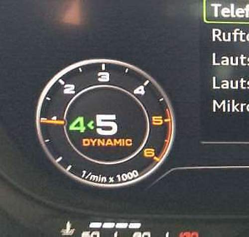

Mal ne Frage an die TT Fahrer mit aktuellem Zulassungsdatum.
Steht bei euch die gewählte Driveselect Modus im Display? Siehe Bild.
Bei mir steht nix und bei Nachfrage Audi ( evtl MMI Update ) wurde mir gesagt: Nein hier gibt es nichts !

Ist das jetzt dein Display ???
Da steht doch Dynamik
Nein, das ist ein aktuelles Foto von einen TT TDI .....

Bei mir steht der Modus nicht.
