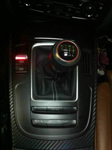

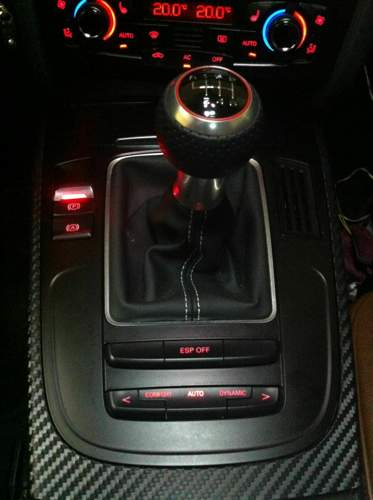

Wo kommt denn der schalter hin bei radio symphony ohne mmi? in die schaltkonsole? meine da mal n bild gesehn zu haben. brauch ich quasi die konsole neu mit aussparung? gruss
korrekt
siehe Bild
Img-1086
Img-1087
korrekt
siehe Bild
dank dir. hab ich kurz für 19 euro in ebay gschossen 🙂 jetzt brauch ich noch n schalter dann wär ich dabei beim nachrüst-treff 🙂
den kann ich dir auch mitbestellen ....
