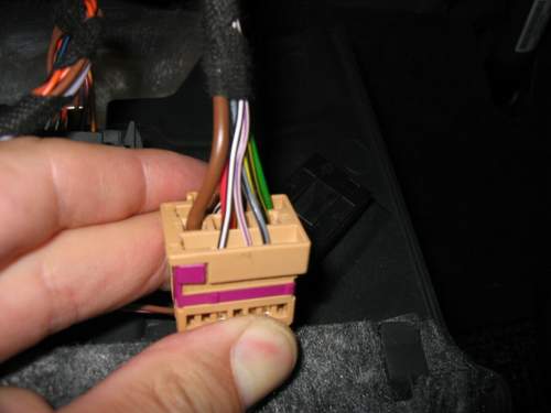

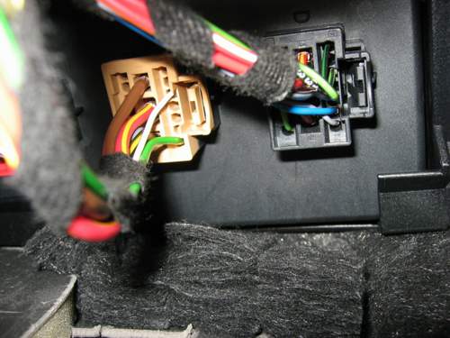

Hallo Scotty,
ich kram diesen alten Tread raus da ich gerade versuche Drive Select bei meinem A5 Sb nachzurüsten und habe mich in deinem Block zur DS Nachrüstung eingelesen. Ich habe jetzt ein Problem den Richtigen Stecker vom Bordnetzsteuergerät zu finden. In deinem Block schreibst du das vom Stecker 16b (16 fach brauner Stecker *C*) von Pin 4 nach Pin 2 des DS Schalters eine Verbinden gelegt werden muß. Auf den Fotos in dem Block ist aber ein schwarzer Stecker zu sehen. Und unter dem Lenkrad im Fußraum habe ich einen braunen und schwarzen Stecker gefunden die allerdings 17 fach sind. Ich bin mir jetzt nicht sicher ob ich die richtigen Stecker gefunden habe. Ich habe zwei Fotos von den Steckern gemacht, kannst du mir sagen ob das die richtigen sind? Wenn nein, wo genau finde ich dann die richtigen? Würde mich freuen wenn du mir kurzfristig weiterhelfen kannst.
Img-2472
Img-2473
sind die falschen
ganz aussen zum kotflügel hin der braune!
