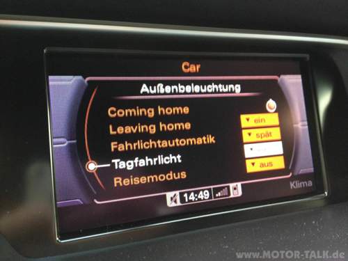

kleines UPDATE :
MMI 3g Facelift (sprich nicht das große) sondern das kleine Navi ,
Drive Select- codierbar wie im Vor FL (einzigst die anpassungskanäle haben ab werk andere werte- ich warte noch auf Rückmeldung des Users bzgl. erfolgreicher einstellung des Indiv. Modus)
TFL über Menu abschaltbar!
siehe foto
Codierung ist im Stg09 hinterlegt- und funktioniert !
ab werk gibt es keine möglichkeit mehr beim FL sonst das TFL abzuschalten
- es folgt ggf noch die nachrüstung des DS - Schalters beim Facelift- Infos werden ich dazu dann hier posten.
Gruss
Andy
