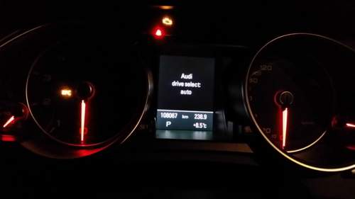

Nachdem ich am WE bei mir das Drive Select für die Motor- und Lenkungscharakteristik habe freischalten lassen (danke an die kompetenten User im A4 Forum) und davon doch einigermaßen begeistert bin, möchte ich nun hier im A5 Forum einen kurzen Fahrbericht sowie eine Zusammentragung für die Codierungsanleitung geben.
Habe selbst das große Navi, also MMI3 sowie Servotronic.
Habe das Thema bisher gar nicht wahrgenommen, da es nur im A4 Forum gepostet wurde!
Was Drive Select (DS) ist, sollte ja bekannt sein.
Wenn man es mitbestellt, kann man die Dämpfer, das Sportdiff., die Lenkung sowie die Gasannahme beeinflussen.
Wenn man es nicht mitbestellt hat, kann man es trotzdem freicodieren und zumindest die Gasannahme und, wer "Servotronic" hat, auch die Lenkung beeinflussen.
Es gibt Comfort, Auto und Dynamik.
Wenn man auf Dynamik stellt, dann wird die Lenkung spürbar schwergängiger und direkter, was aber am wichtigsten ist, die Gasannahme wird deutlich schärfer, würde fast sagen „giftiger“
In der Praxis bedeutet das bei mir
=> A5 211PS Front HS
Das die klitzekleine Gedenksekunde beim Gasgeben im ersten und zweiten Gang nahezu verschwunden ist.
Wenn ich das Gaspedal durchtrete hatte ich nämlich immer das Gefühlt, dass für einen kleinen Moment lang wenig Leistung kommt, bevor es dann voll anzieht, so ne Art kleiner Bungeeeffekt.
Jetzt hat man das Gefühl, dass beim kleinsten Antippen das Gas sofort anspricht und hierdurch der Vortrieb noch deutlicher ist.
Die jetzt schöne direkte Lenkung ist bei Kurvenfahrten ein Genuß!
Glaube auch, dass bei leistungsschwächeren Fahrzeugen der Effekt der direkteren Gasannahme noch eklatanter ist!
Auf alle Fälle lohnt, meiner Meinung nach, das Resultat den vergleichsweise geringen Aufwand!

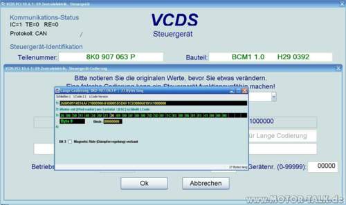

Danach wie folgt codieren:
(Bei den bits immer von rechts nach links zählen, start mit bit0)
Coding 09-Bordnetzsteuergerät
Byte 7, bit 5, von 0 auf 1
Byte 8, bit 1, von 0 auf 1 für Lenkung
Byte 8, bit 2, von 0 auf 1 für Motor
Byte 17, bit 7, von 0 auf 1
Weiter zu den Anpassungskanälen
[Adaptation - 10]
Dann den Security Acces Code 20113 eingeben.
Kanal 63 auf 04 ändern
Kanal 64 auf 04 ändern
Kanal 65 auf 04 ändern
Kanal 66 auf 04 ändern

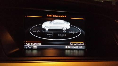

Danach sollte ein neuer Menüpunkt im MMI unter „Car“ sichtbar sein=> „Audi Drive Select Individual“
Siehe Bild1
Hier sollte nun Gasannahme sowie die Lenkung einstellbar sein
Siehe Bild 2 bis 3

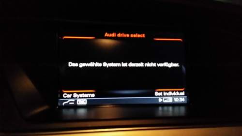

Hey Freunde hab mal eine Frage
Hab ein Audi a5 sportback Bj 2015
Hab grad eben von einem codiere in meiner Nähe erfahren das bei mir Drive selcet nur auf die jeweiligen fahrzeugschlüssel codierbar ist
Das heißt Schlüssel 1 zB Dynamic und Schlüssel 2 Comfort
Ist das wirklich so
Drive Select ist bei mir im mmi aktiviert kann in den jeweiligen Modi wechseln aber ich merke null.
Hab das große mmi 3G plus verbaut
Bitte um Hilfe :-)
