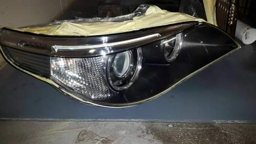

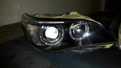

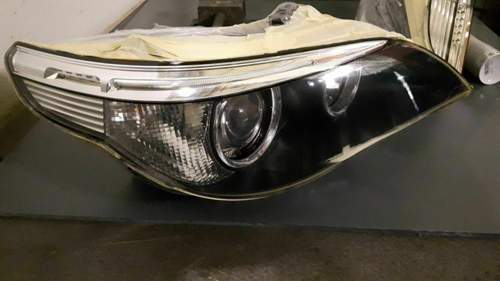

Lass das mit der Poliererei wenn du länger Ruhe haben willst.
Am besten wieder neu Klarlackieren:
https://www.motor-talk.de/.../...-gehts-fast-umsonst-t5298849.html?...
hab grad die Tage wieder welche vom E60 gemacht das wird einfach jedesmal Top :)
ist zwar etwas Arbeit aber lohnt sich...

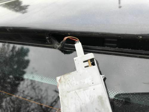

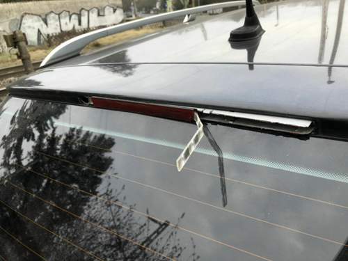

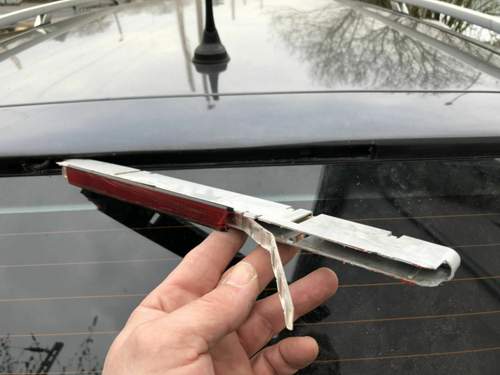

Themenstarteram 3. März 2018 um 12:40
Im Übrigen mal der Hinweis, dass es bei Minusgraden verdammt scheiße ist, die dritte Bremsleuchte ein-/auszubauen... :rolleyes: Während der Ausbau nur mit viel Gewalt ging, war der Einbau zwar leichter, aber es sitzt nicht 100% passgenau. Ich hoffe, ich kann das bei wärmeren Temperaturen nochmal ein bisschen nachrücken.

Ich habe mir eine der angebotenen alternativen 3. Bremsleuchten gekauft.
Passform miserabel, geht fast nicht einzubauen, lässt sich nicht festschrauben.
Alle angebotenen 3.Bremsleuchte sind meiner Meinung nach dieselben.
