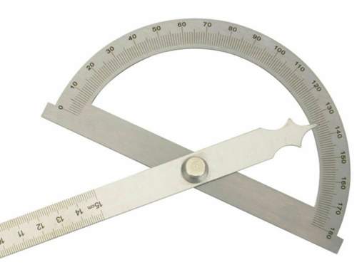

Hallo, so ich war jetzt eben in der Niederlassung. Der Meister sagte mir als ich Ihme die Arbeitsanweisung und das Gerät gezeigt habe, das ist ein ganz normales Winkelmessgerät. Wir fahren den Wagen auf eine gerade Bühne und stellen dann die Höhe ein. Ob Sie jetzt das Gerät einsetzen oder nicht kann ich noch nicht sagen. Werde auf alle Fälle den Auftrag schriftlich verfassen und darauf hin weisen, dass laut MB Arbeitsanweisung das Winkelmessgerät zu verwenden ist. Ich bin mal gespannt, ob es besser ist, wenn ich am Dienstag Abend das Auto zurück bekommen. Soll übrigens 300,- inkl. MwSt kosten. Der Preis ist ja in Ordnung wenn danach das Auto wieder fährt wie "Gott in Frankreich"
Da lese ich jetzt heraus, dass die das Messgerät nicht haben und irgend etwas anderes nehmen. Oder was bedeutet die Aussage normaler Winkelmesser ?
Das ist auch ein normaler Winkelmesser, aber ich möchte mal sehen wie Du den an die vorgegebenen Auflagepunkten ansetzt. 😁.
Der muss die Daten aus dem Romess für die neue Kalibrierung der Airmatic via SD benutzen... ansonsten ist das rausgeschmissenes Geld! Bin gespannt was die machen. Lass dir alles erklären und die Protokolle aushändigen 😉
Guten, so ich habe jetzt mit verschiedenen unabhängigen MB Werkstätten gesprochen, alle sagen, wir MÜSSEN nach den Arbeitsanweisungen vom Werk arbeiten. Für mich heißt das, dass auch Spezial Gerät/Werkszeuge angewendet werden müssen.
@dexal schrieb am 10. März 2022 um 12:00:02 Uhr:
Was sind den unabhängige MB Werkstätten ? Wenn es sich um Vertragswerkstätten oder Niederlassungen handelt sind die nicht unabhängig sondern, wie der Name schon sagt, vertraglich gebunden.
Ansonsten ist das auch mein Kenntnisstand dass nach Anleitungen im WIS gearbeitet wird.
