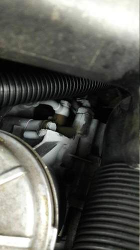

Ich hab mir vor 2 Monaten ein E36 Cpupe bj95 (0005 558) mit M52B28 ab Werk gekauft
Die erste Woche war noch alles Supi
Aber jetzt hab ich mittlerweile schon 3.5k in 2 MONATEN da reingesteckt..
Ich habe Aktuell Drehzahlschwankungen im Rollen im Leerlauf,Motor stirbt mir manchmal dadurch weg und Leistungsverlust im oberen Drehzahlbereich-Ich vermute mal die Vanos..
Ich habe die KGE vor ein paar Tagen erneuert weil sie 250k auf dem Buckel hatte umd dicht war aber leider half das nicht
Nebenluft zieht er nicht hab die ganze Brücke mit Trackt kontrolliert
Lmm kommt morgen noch neu weil da ein nichtrauslöschbarer Fehler drin ist-Kabel sind ok und machen was sie sollen.
Drosselklappe ist sauber.
Hab kein Ruckeln nur sägen-bis er abstirbt
Sonst noch irgendwas was das verursachen könnte?Irgendwer nen Trick 17parat?
Zudem habe ich die Ölfiltergehäusedichtung und Ölwannendichtung gemacht weil der Motor richtig gesüfft hat..Jetzt ist es neu
Aber er süfft da irgendwie immernoch am Gehäuse raus und kleckert mir den Motor voll.BELASTET MICH.-Bild im Anhang .Hab extra bis aufn letzten mm geguckt das diese tolle Dichtung richtig sitzt ..Gehäuse gleichmäßig angezogen..keine Ahnung man..Irgendwie scheint es das Öl aus der Schraube zu drücken oderso..wohl doch verrutscht

Wie wurde der denn auf Falschluft genau untersucht?
Hast du die Möglichkeit mit INPA auszulesen und die Livewerte und den gesamten Fehlerspeicher hier einzustellen?
Liste bitte genau auf wie alles anfing, welche Teile du getauscht hast und vor allem welche Hersteller du verwendet hast.
Mich interessieren keine Puffis und keine langen Reden, nur Fakten und Daten.

Wie sieht denn der Leerlaufsteller aus, hast du den auch mal kontrolliert und gegeben Falls im Ultraschall gereinigt..?
Wie sieht es aus mit Kraftstoff-Filter, Kraftstoffdruck (Prüfung), Dichtheit der Einspritzdüsen O-Ringe.? Gegeben Falls auch mal die Einspritzdüsen im Ultraschall reinigen wie es im TIS beschrieben wird...
Wie sehen die Zündspulen, Zündkerzen und die Lambdasonden aus, mal ausgelesen mit BMW-Software ob da irgendwelche "Merkwürdigkeiten" dazu im Fehlerspeicher stehen..? Keine Billig-Teile verbaut..?
Ich nehme mal an Kurbelwellensensor und Nockenwellensensor darf ich ausschließen das da billige oder defekte verbaut sind wenn du sowas teures wie einen neuen BMW-LMM kaufst..?
Wie sieht es aus mit den Steckverbindungen zum Kurbelgehäuse (Ventildeckel-Eingang) und denen an der Ansaugbrücke, die mal neu gemacht (machen im alter auch schon lange seit E34 gerne Probleme..? Die Kunststoffstecker samt O-Ringe kosten aber nicht viel bei BMW)...
