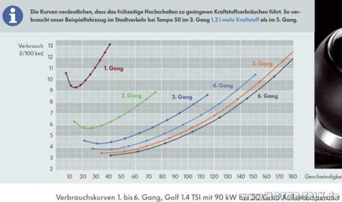

http://www.motor-talk.de/.../uebersetzungen-vom-golf-vi-t2743618.html
Siehe Seite 4, Unterschied Golf VI 122PS TSI 5. und 6. Gang ca. 450rpm, macht siehe Anhang ca. 0,3-0,4l aus, vielleicht sogar weniger, da das Gesamtpaket Golf VII GTI bei dem Tempo effizienter läuft und somit die Differenzen auch kleiner ausfallen müssten. Das ist locker das, was das DSG mehr will.
Mein Fazit wäre aktuell, bei höheren Geschw. nähert sich der Verbrauch des DSG dem Handschalter an(in Abhängigkeit wie "nervös" das DSG bei Gasanforderung zurückschaltet, der HS Fahrer ist tendenziell träger), im Stadt/Landbereich nimmt das DSG trotzdem ca. nen halben Liter mehr.
Verbrauchskurven-122ps-tsi
In der Anfangsphase des DSG ging der Verbrauchsvorteil meistens noch zu Gunsten des DSG aus. Der R32 mit DSG kahm mit einem Liter weniger aus als der Handschalter.
