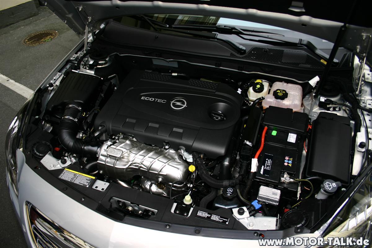

@BlackTM: kannst du mir zufällig , wenns geht mit Bild zeigen, wo das EPW sitzt? Würde ggf. gerne mal spasseshalber tauschen...
Klick, das Teil das auf halbem Weg zwischen Haubenschloss/Haubenverriegelung und dem Aufkleber rechts angeschraubt ist, mit dem weißen Gehäuse. Es gehen zwei Unterdruckanschlüsse da ran, einer ist die Versorgung von der Vakuumpumpe, der andere geht an die Druckdose vom Turbo.
MfG BlackTM

das gilt nicht für den BiTurbo so wie ich das gesehen habe... der Ersteller hat ja Monoturbo
Korrekt, der BiTurbo hat zwei EPWs (eins für jeden Turbo) und es ist praktisch von der Drehzahl/Fahrsituation abhängig wann sich Fehler zeigen.
