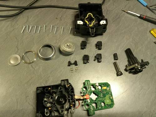

Drehrücksteller funktioniert nicht, reagiert nicht auf drehen
Mercedes C-Klasse W204
Hallo zusammen. Hat jemand von euch vielleicht eine Idee was das sein könnte oder ob es eine Möglichkeit gibt ihn wieder zum laufen zu bringen?

Hab ich auch, weiß aber nicht mehr nach welchem. Gab keine Probleme.
Ich mußte meinen Ring auch mittels Abzieher entfernen, der saß sehr fest. Ein Abhebeln mit feinem Schraubendreher habe ich aufgegeben, sonst hätte es den feinen Chromring vermackt. Am Ende hat aber alles geklappt, geht wieder. Man kann sich bei vielen Menupositionen zwar mit seitwärts bewegen helfen, aber der Kartenmaßstab geht nur über Drehung zu ändern.
Img-20200806
Und ich hab schon viele hergerichtet, die von den Vorbesitzern kaputt repariert wurden. Meistens haben die Leute die Lichtschranken zerstört, weil es ja auf den YouTube Videos so einfach ausgesehen hat...
Hier reicht abgucken allein eben nicht, man sollte von der Materie schon etwas verstehen.
