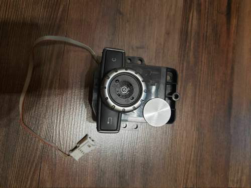

Drehrücksteller funktioniert nicht, reagiert nicht auf drehen
Mercedes C-Klasse W204
Hallo zusammen. Hat jemand von euch vielleicht eine Idee was das sein könnte oder ob es eine Möglichkeit gibt ihn wieder zum laufen zu bringen?

Dazu brauchst du keinen Abzieher. Ein bisschen Quark in den Fingern ist völlig ausreichend.
Die meisten werden wohl irgendetwas zum Abhebeln verwenden müssen. Ist jetzt keine große Schwierigkeit, aufpassen sollte man aber schon, damit nichts verkratzt. Ist kein Hexenwerk, alles machbar.

Bau das Ding aus und lass es dir reparieren. Das Abziehen des Drehknopfs ist ohne passenden Abzieher sehr kritisch. Wenn der dabei kaputt geht, hast du ein Problem. Handwerkliches Geschick reicht da u. U. nicht.
Das Ausbauen selber ist schon nicht ganz so einfach, wie man meinen würde..
Hallo, ich habe einen funktionsfähigen Controller mit eingebauter Aluwelle da. Hat auch den modernen Chromring vom Mopf. Wenn Du willst können wir tauschen. Das Ablösen des modernen Chromrings vom Mopf ist tatsächlich nicht einfach. Da sind böse Widerhaken. Auch die Reparatur selber ist nicht ganz so easy wie man denkt. Man kann sehr leicht die Lichtschranken auf der Platine zerstören. LG Hans
Ein bisschen Ahnung von der Materie und das richtige Werkzeug sollte man schon haben.

Korrekt. Bei der Arbeit sollte man schon etwas handwerkliche Erfahrung haben. Es empfiehlt sich in dieser kalten Jahreszeit das zerlegen in einer warmen Werkstatt. Sonst fliegen die Plastiknasen der Verkleidungs und Abdeckteilen durchs Fahrzeug. Ist ja heute alles geklipst.

Da gibt's Videos zur selbsthilfe bei Youtube. Die Welle selbst gibt's in der stabileren alu Variante auch in der bucht 🙂

Ich habe meinen dementsprechend repariert. Ohne einen Kratzer. Wüsste jetzt nicht warum "Master of desaster"??
