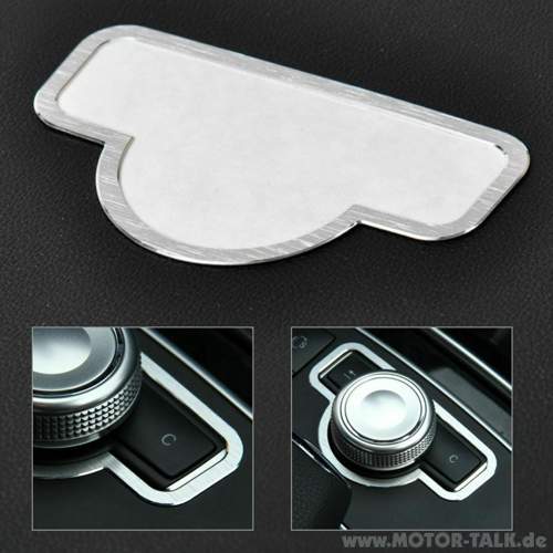

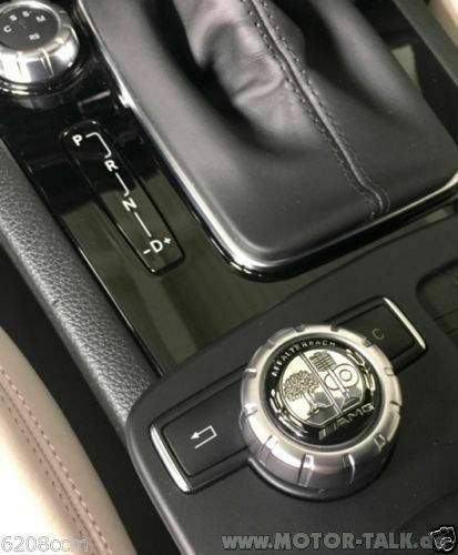

Apropos Dreh-Drückschalter:
Wie lautet die Meinung zu diesem Aufsatz mit "AMG-Branding" ? In Kombination mit dieser Zierblende könnte es durchaus was her machen oder?
Zu finden ist dieses Teil bei einem bekannten online Auktionshaus
(Beispiellink: http://www.ebay.at/.../112343877517?...)
Zierleiste: http://www.ebay.at/.../141606279127?...

Sieht echt schick aus🙂😉
