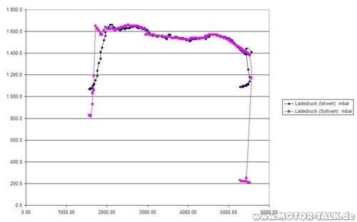

So,
versorge euch weiterhin mit Daten. Ich habe heute auf anraten von Mysterikum den Ladedruck (Messwertblock 117 und 118) im 4ten Gang gemessen. Gestartet bei 1500 U/min und Ende bei ca. 5500U/min. Daher am Ende der Abfall des Soll - Ladedrucks. Ab 1500U/min Vollgas bis Ende ohne vom Gas zu gehen.
Was sagen die Profis zu der Kurve? Mir fällt auf, dass Soll und Istwert eigentlich ganz gut passen. Allerdings gibt der Ladedruck im Verlauf etwas nach.

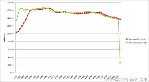

So, habe heute mal den Ladedruck mitgeschrieben sowie 3x Beschleunigungstest. Motor war warmgefahren, Klima war an.
Motor BZB mit 0040 Version
Beschleunigungstest:
Beim 1sten mal warens 9,7, aber nicht optimal gestartet und beschleunigt
Beim 2ten sowie 3ten Mal warens dann identisch 9,4s jedoch ist die Abweichung höher angegeben als bei Dir Cherry

Ladedruck:
Anbei meine Werte. Das Diagramm sieht ähnlich aus, wie Deins, Cherry....
Michael

Laut anderer Aussagen schaut der Ladedruck unauffällig und i.O. aus. Das du auch 9,4s geschafft hast und nicht deutlich schneller warst bestätigt meine Vermutung, dass die Werte von Audi eher theoretischer Natur sind. Interessant wären nun die Werte von 1.8T die noch kein Update haben sowie von solchen mit den 3er Update.
Ein kleine Bitte hätte ich noch. Kannst du mal den Ladedruck mit der gleichen Achsenskalierung wie von meiner machen? Dann kann man diese schön vergleichen. Wenn ich die Rohdaten von dir bekommen kann ich diese gerne auch in ein Diagramm gemeinsam einbinden.

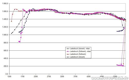

Hallo Michael, All,
ich habe nun unsere beiden Daten in ein Diagramm verwurstelt. Unsere Autos verhalten sich erstaunlich gleich!
Schau selbst. Wie geschrieben ist beim Ladedruck wohl alles i.O.
PS: Michael Daten sind schwarz und Rot

@Cherry
ja ist Wahnsinn, fast identische Kurve. ISt das nun gut oder schlecht *lach*
Hmm, sieht wohl so aus, als ob bei audia-3-8p wiederrum ne ganz andere Version vom STG ist.
Wenn ich die Daten mit meinen "vor" dem Update vergleiche:
HW: 8P1 907 115 B Bauteil: 1.8l R4/4V TFSI 0020 (sharkmk vor Update)
HW: 8P1 907 115 B Version: 1.8l R4/4V TFSI 0070 (audia-3-8p)
Cherry, wie warn deine vorm Update? Eventuell gabs da auch Unterschiede die zu unterschiedlichem Verhalten geführt haben?!
