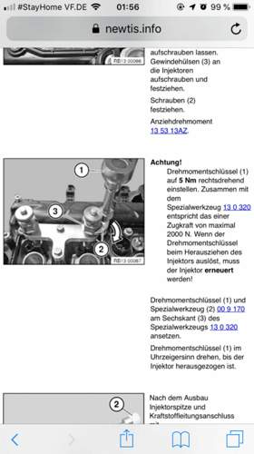

So unwichtig ist die Diskussion nicht. Auch im Kfz-Bereich gibt es Drehmomente, wo es um das einzelne Drehmoment geht.
Beispiel anbei mit minimalem Drehmoment, Verlängerung, Adapter + Übersetzung.
Selbst die BMW-Werkstattanleitung nutzt einen normalen Drehmomentschlüssel, eine kurze Verlängerung mit Adapter (1/4 > 3/8), einen Hahnenfuß und ein Demontagewerkzeug…
+2
…ums einzelne Nm natürlich
