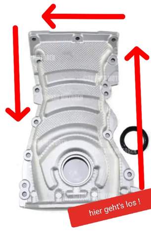

Hallo zusammen , wollte gerne kurzfristig auch die Ketten wechseln . Ist das wirklich korrekt das die untere Abdeckung der Kette mit 5 NM + 30 Nm angezogen werden ? oder 30 Grad
@Doris1979 schrieb am 8. Februar 2024 um 19:33:03 Uhr:
Alles schon besorgt?
Was meinst du mit der unteren Abdeckung der Kette ?
Falls du unteren Stirndeckel meinst ja dieser kriegt 5NM + 30 Grad ! Die Schrauben muss man neu machen , da Diese abbrechen wenn man Sie nicht neu macht !
Es gibt auch eine Reihenfolge in der man die Schrauben festziehen muss !
Man fängt bei den Schrauben Richtung Kühler an von unten nach oben dann bei der Wasserpumpe runter
