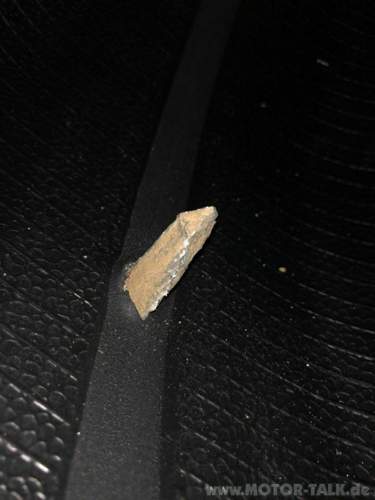

Ich habe mir vor 4 Wochen auf einem Aldiparkplatz einen damals erst 2 Wochen alten Winterreifen zerstört, da hat sich ein spitzer Stein wie eine Pfeilspitze durch den Reifen gebohrt, da war nichts zu machen, da musste wieder ein neuer Dunlop her. Ich verstehe bis heute nicht wie so ein Stein in das Profil kommt, vermutlich wurde er vom Vorderreifen hochgeschleudert richtete sich auf als das Hinterrad drüber rollte.
Das Foto ist von Innen fotografiert, nachdem ich den Reifen abgezogen hatte.
Img-4724
