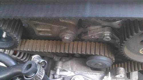

mein Zahnriemen wurde anscheinend im Jahr 2013 bei 141.000km getauscht, jetzt hab ich 169.000 km drauf und bin dabei den Ansaugkrümmer zu tauschen, bin mir aber jedoch nicht sicher ob der Zahnriemen wirklich getauscht wurden ist. Habe das Auto erst Mit 147.000 km gekauft. Vorne am Motor ist ein Aufkleber "Zahnriemen gewechselt".
Nun meine Frage, könnt ihr anhand dem Foto erkennen, ob der mal getauscht wurden ist ?
Und mir ist gestern etwas Diesel und Öl auf den Zahnriemen gekommen, hab es gleich abgewischt und über Nacht ist es verflogen, ist das schlimm ?
Vielen Dank und Grus Lars
Imag1955
Ich hab meinen vor 2 Wochen nach 135tkm und 8 Jahren gewechselt und die glatte Seite ohne Rippenstruktur sah aus wie poliert..... wohl weil er mit der Seite seit 135tkm über die Wasserpumpe und über die Umlenkrolle rollt.
Deiner schaut aus wie wenn noch Gummistruktur usw. sichtbar ist, also würde ich sagen er ist neu gekommen.
Wie schaut denn die Wapu aus, bzw die Rolle der Wapu? starke Spuren sichtbar?
Was das Öl und den Diesel angeht, der Zahnriemen muss gegen Öl und Diesel resistent sein, ich würde mir da keinen Kopf machen.

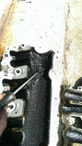

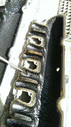

So....rund 6 Stunden hab ich gebraucht.
Jetzt läuft die Karre wieder.
Ich hab die alte Brücke aufgeschraubt....unglaublich was da Zeug drin hängt...

ich habe die Ansaugbrücke auch inzwischen bei 197.600 km aufbereitet und wieder verbaut. Gleichzeitig den Zahnriemen gemacht - Kaum zu glauben, aber der sah aus, als würde er noch locker 50K km schaffen. Aufgrund der Dieselpumpe und dem ganzen Kabelgewirr eine echt aufwendige Arbeit. Kann aber jeder meiner Meinung nach schaffen, wenn er sich absichert, dass die Sachen auch wieder an die richtige Stelle kommen.
Zur Ansaugbrücke selbst: stark verschmutzt, Klappen okay, Swift-Repair-Kit drauf, läuft super. Da ich das AGR jedoch offen lasse, wird es irgendwann wohl wieder fällig werden... aber ob der Wagen diesen Tag erleben wird bleibt abzuwarten. Die rückseitig hinter/unter der Brücke angebrachten Unterdruckschläuche etc. sind wirklich ein Witz - totaler Konstruktionsfehler. Kommt doch kein Mensch vernünftig ran...
