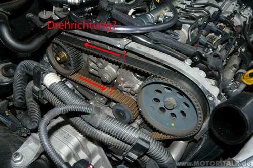

Hallo, die ersten 3,5 Std. basteln mit Hilfe sind rum und hier die ersten Fragen:
Was ist die Drehrichtung des Zahnriemens? Müssen die Glühkerzen raus um die Kompression aufzuheben damit ich das Zahnrad in die richtige Stellung drehen kann zur Fixierung? (Siehe Bild)
Drehrichtung
Beide Pfeile sind falsch, die gehen auch in die gleiche Richtung ;-)
Der Motor läuft rechts rum, im uhrzeigersinn. und nur an der kurbelwelle drehen! glühkerzen müssen nicht raus, geht so durchdrehen.
Gut das ich gefragt habe... So rum also...
Drehrichtung2
schon besser 😉
Aber nur an der KW drehen!

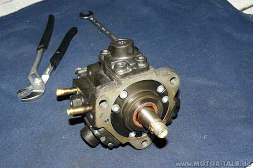

Und noch ne Frage zum abdrücken der Hochdruckpumpe, ehe es in der Praxis losgehen kann:
- Die Fixierschrauben für das Zahnrad sind ja vorgegeben M6x40 mit 10mm Gewinde.
o Spielt die Länge der Schrauben im Abdrücker eine Rolle? Wenn ja, wie lange?
o Die Fixierschrauben bleiben drin, zum abdrücken oder müssen die vorher raus?
Danke,
Sven
Die fixierschrauben bleiben die ganze Zeit drin. du ziehst ja nicht das Rad ab sondern drückst die pumpe raus.
Die schrauben des abziehers so lang das sie komplett in den gewinden des hd pumpen antriebsrad greifen.
Jo keinesfalls die beiden Fixierschrauben aus dem Pumpenrad schrauben wenn die HD Pumpe abgedrückt ist sonst fliegt Dir der Zahnriemen runter ... 😉
Und raus ist sie die Hochdruckpumpe. Der Haltebolzen hat sich ganz schön gegen das ausdrehen gesträubt.
Das abdrücken war mit dem selbstgebauten Werkzeug jedoch schmerzfrei.
Die Postition des Zahnrads für die Fixierschrauben haben wir eingestellt in dem wir den 5. Gang eingelegt haben und einer hat vorsichtig geschoben der Zweite auf die Position geachtet, also nicht an der Kurbelwelle gedreht.

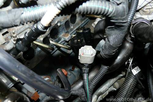

- Beim lösen der Ansaugbrücke sind teilweise die Muttern aufgegangen, teilweise hat sich der ganze Bolzen ausgedreht.
- Zuletzt noch ein Bild der alten und neuen Ansaugbrücke. Die alte hatte eine weitere Haltenase die an der neuen nicht vorhanden ist.
