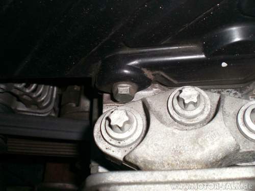

Muss man jetzt um die Abdeckung vom Zahnriemen abzubekommen wirklich den Kopf einer Schraube abreißen wie hier jemand geschrieben hat bzw. alternativ die Motorhalterung lösen? Wundert mich da da weiter keiner drauf eingegangen ist...
man kann die eine Schraube, die wegen dem Motorlager nicht zugänglich ist, so belassen und die Abdeckung in dem Bereich abbrechen. Ob man damit leben kann, ist deine Sache. Zum Ausdrucker der Pumpe: ich hatte keinen verwendet, meine Pumpe ging nach ein paar leichen Schlegen auf die Achse ab. War kein Problem.
WHammi
Du drehst alle Schrauben der Abdeckung raus die sich auch raus drehen lassen. Bei der einen Schraube drehst du Sie soweit raus wie möglich und ziehst mal kräftig an der Abdeckung. Es verbleibt ein kleiner Metallring an der Schraube, diesen am besten durch aufpetzen entfernen!!
und immer auf den Riemen aufpassen und Schrauben nicht überdrehen (Kopf abreissen), sonst gibst du die Spannung an den Motorblock weiter!!
Cimg5712
-> Abdeckung an der Stelle ausbrechen oder Zahnriemen ausbauen wie das im TIS beschrieben wäre.
Das diese Details die meisten verschwiegen haben, das sind doch die wirklich interessanten Dinge dabei...
