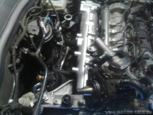

so, auf die schulter klopf. hab die drallklappen am wochenende gewechselt. 6,5 stunden, also weniger als ich gedacht habe.
im schnelldurchlauf:
ab muß: hochdruckpumpe, agr-ventil, drosselklappe, ölabscheider + halterung und ein paar schläuche

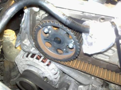

damit ist gemeint, den Motor soweit in Uhrzeigersinn drehen, bis du die Aretierschrauben fixieren kannst.
genau, weshalb man es drehen muss ist mir bewusst
Nur was hat es mit dem Lenkrad einschlag aufsich? was passiert wenn die Räder gerade stehen? wird auch nirgens hier im Thema erwähnt.
Danke schonmal
hallo,
um besser an die Kurbelwellenschraube dran zu kommen.😉
ahja danke, ne Zahnriemen bleibt erstmal wo er ist.. im Mai/juni wird er gewechselt.
Beim Einbau von der HD-Pumpe wird zuerst die Welle ins Hochdruckpumpenantriebsrad gesteckt
dann die 3 Muttern der HD-Pumpe angezogen (25Nm)
und anschließend die Hochdruckpumpenantriebsradmutter mit 50Nm anziehen
richtig?
weil ich kann ja nicht
"Wichtig: Hochdruckpumpenantriebsrad mit der Hand auf Welle Hochdruckpumpe schieben"
Es ist doch fixiert.
müsste ja heissen "Welle der Hochdruckpumpe mit der Hand auf Hochdruckpumpenantriebsrad schieben" oder?

am Nockenwellenrad mit einer Nuss vorsichtig in Motordrehrichtung die Arretierung für das Hockdruckpumpenantriebsrad einstellen.
mit M6x40 Schrauben das Hockdruckpumpenantriebsrad fixieren
Hockdruckpumpenantriebsrad gegen verdrehen zusätzlich sichern.

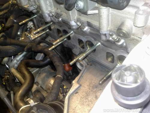

Hi @all,
ich mache hie rmal bei dem Thema mit. Ich habe gestern halbe Karre zerlegt (Klimakondensator, LLK, Turbolader) und heute fummle ich an der Ansaugbrücke rum.
Frage: müssen alle Leistungen der HD-Pumpe ab?
Hallo,hast du schon eine Antwort auf deine Frage?
Wenn nicht das Lenkrad deshalb rechts einschlagen um an der Kurbelwelle zu drehen bis zu den Einstellbohrungen der Hochdruckpumpe.
LG
Lenkrad ist voll egal, man kommt auch so an die KW ran.
Leitungen müssen alle ab, sonst gehts nicht.
HD-Pumpe und Stehbolzen müssen defenitiv raus.
