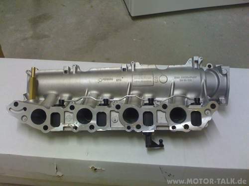

so, jetzt mal wirklich klartext. wollte mal wissen, ob hier im forum der eine oder andere ist, der die ganze sache selbständig angegangen ist? mittlerweile sind die teile ja auch im zubehör erhältlich, und auch "erschwinglich" wie ich meine. warum opel für den wechsel deutlich über 1000,- euro verlangt bleibt mir da ein rätsel.
es gibt ja schon ein ellenlangen thread wo welche wollen und wollen und wollen......
also, ist es möglich wenn man nicht unbedingt zwei linke hände hat? braucht man spezialwerkzeug, speziell im bereich hochdruckpume + antrieb? vom gucken her denke ich, ist es machbar..??
so, auf die schulter klopf. hab die drallklappen am wochenende gewechselt. 6,5 stunden, also weniger als ich gedacht habe.
im schnelldurchlauf:
ab muß: hochdruckpumpe, agr-ventil, drosselklappe, ölabscheider + halterung und ein paar schläuche

Nochmal zurück zum Stellmotor.
Wie wird er angelernt ?
Ich vermute mal, dass das Stellglied durch das Blockieren des Gestänges über den Jordan geht ??
Demzufolge müßte man den Motor durch rechtzeitiges Wechseln der Ansaugbrücke doch retten können, oder ist der dann genauso hinüber ?

Nach 5x klemmen ist er hin . Es empfiehlt sich das Gestänge ganz zu entfernen wenn es auf einem oder mehren Klappen keinen halt mehr hat , so kann sich nichts mehr verklemmen bis zum Tausch des Saugrohrs .

Kurze Nachfrage : Zum Ansaugkrümmer gibt es einen Anbausatz (Dichtungen, Muttern und Schellen).
Macht dieser Sinn, oder reicht es, die Krümmerdichtung zu wechseln ?
Was habt Ihr wiederverwendet ?
Checkup
Ich habe bis auf die Krümmerdichtung alles wiederverwendet , das war kein Problem . Die Schellen von den Kraftstoffleitungen kannst Du vorsichtig öffnen und später mit einer Kneifzange wieder zudrücken . Den Drosselllappenstutzen habe ich zur Sicherheit noch mit Dichtungsmasse eingesetzt .

Würdest Du den Stellmotor mit tauschen ?
Meiner ist soweit intakt, ich will es auch nicht zum Crash kommen lassen.
Im Falle man nimmt den alten nochmal, ist dann die ganze Prozedur nochmal fällig, wenn er dann doch noch ausfällt ?
Checkup
Ne das sollte gehen.
Ich habe noch nichts davon gehört das der alte Stellmotor den Geist aufgegeben hat.
Die neuen DKs sind ja leichtgängig und der Stellmotor kann sich daran wieder anpassen.
Den Stellmotor bekommt man ja schließlich auch nicht hinterhergeworfen!
Mfg
Ich habe auch den alten genommen , die Gefahr das er ausfällt ist ja sehr gering ließt man so gut wie nie was von , halt nur wenn sich das Gestänge oder die Klappen verklemmen . Ich weiß nicht ob man von unten auf einer Hebebühne den Stellmotor nochmal erreichen könnte .

Macht er dies allein, oder muss hier per Tech2 "nachgeholfen" werden ?
Brauchte bei meinem nichts machen mit dem OP-Com , der lief so wieder .
