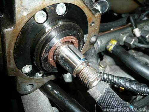

hab noch mal ne Frage zur Hochdruck Pumpe:
im TIS steht dass man drauf achten soll dass sich die Welle der HD Pumpe nicht verdreht.
wenn das Pumpenrad gesichert, die Pumpenradmutter gelöst is und ich die HD Pumpe rausdrücken will kann sie sich dann noch verdrehen? ich denke ja und dass ist wohl das Kritische an der Sache.
Sie hat ja eigentlich eine Einbau definierung durch ihre Lage der 3 Schrauben und der Passfeder nut der Welle. ein rohes Ei diese HD Pumpe. An der welle eine Makierung machen ist wohl überflüssig weil sie passt ja nur in einer Lage.
Momentan ist eh Scheiß Wetter....
Nein, da verdreht sich nichts von alleine und außerdem passt die Pumpe ja nicht mehr ins Pumpenrad...
Eigentlich absoluter Blödsinn so etwas zu erwähnen :-/
Normalerweise sollte die Passfeder weggeleassen werden beim Einbei (lt Feldabhilfe XXXX)
Ich habe Sie aber wieder eingebaut.
Mit etwas Walzenfett "eingeklebt" und ganz vorsichtig einbauen...
Keine Ahnung wieso weshalb, oder ob es wegen der Passfeder Komplikationen gab :?

Also wenn die Muttern der Pumpe lose sind (Pumpenrad fest) und ich sie rausdrücke passiert da nichts und verdreht sich. richtig? siehe Bild
Die Schrauben fürs Pumpenrad müssen M6x40 10mm Gewinde sein oder gehn auch Voll gewinde?
die Pumpenwelle hat keine bestimmte Position! Es ist nicht so, wie bei den älteren Diesel, woh die eine bestimmte Pos. zur Kurbelwelle haben musste!
Die HD-Pumpe beut nur Druck auf, die Spritzt nicht ein! Das machen die Injektoren, die elektronisch, nicht wie früher mechanisch, gesteuert sind!
Also kein Schiss haben, kannst auch ruhig an der Welle drehen!
Einfach Pumpe ausdrücken und zur Sicherheit NICHT dran rumdrehen!
Ich kanns nicht sagen ob es egal ist oder nicht.
Aber was bringt es an der Pumpe rumzuspielen?
Zum Einbau muß die Welle in der gleichen Position stehen.
Besser sind Schrauben die vorn nur 10mm gewinde haben,
das der Ausdrücker etwas hin und herrutschen kann.
Wenn nicht ist das auch nicht schlimm.
Ich hatte auch keine zur Hand.
Meine waren um die 70mm lang und habe noch paar Muttern draufgedreht das es passte...
Mfg
Hab auch Schrauben mit Vollgewinde genommen das war kein Problem .
Die Pumpe ist kein Thema wie bereits beschrieben denn wir haben ja einen Common Rail Motor , sie erzeugt nur den Hochdruck - Einspritzmenge und Einspritzzeitpunkt regelt alles die Elektronik . Wäre also egal ob sie sich verdreht (tut sie aber eh nicht da recht stramm) .
Die Passfeder habe ich bei meiner Pumpe etwas eingeklebt (siehst Du auch auf dem Bild) damit sie bei der Montage nicht so leicht rausfällt . Ich denke mal im Prinzip ist sie wirklich überflüssig , so eine Konus Verbindung ist bombenfest .
Ich habe hier mal gelesen das sie selbst bei Opel bei der Montage schonmal unbemerkt rausfällt und dann im blödesten Fall auf dem Zahnriemen landet und ihn beim Start zerstört - vielleicht steht deshalb im Tis man soll sie einfach weglassen ?
Gruß Andre

Ohne hier den Klugscheisser raushängen lassen zu wollen, aber dem Bild nach ist es keine Passfeder, sondern eine Scheibenfeder. 😉
<Klugscheisser AN>
Ich denke lt. der Formulierung bei Wikipedia lässt sich der kleine Fehler vernachlässigen:
"Eine Scheibenfeder ist ein Maschinenelement aus dem Maschinenbau und wird ähnlich wie die Passfeder zur Realisierung einer Welle-Nabe-Verbindung benutzt."
<Klugscheisser AUS>
Letztendlich wußte man worum es geht :-)
