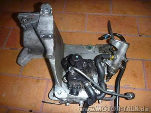

so, auf die schulter klopf. hab die drallklappen am wochenende gewechselt. 6,5 stunden, also weniger als ich gedacht habe.
im schnelldurchlauf:
ab muß: hochdruckpumpe, agr-ventil, drosselklappe, ölabscheider + halterung und ein paar schläuche
Imgp8659
Imgp8658
Imgp8657

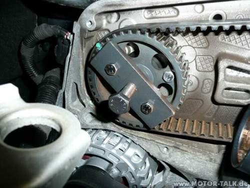

Nein, nicht ganz!
Das Nockenwellenrad kannste außer acht lassen.
Stecke irgendwas durch die Löcher des Pumpenrades (massiver Schraubendreher, Ratschenverlängerung) um das mitdrehen des Pumpenrades zu verhindern und löse die Mutter.
Das Pumpenrad fällt nicht runter!
Jetzt kommt der Abdrücker drauf und die 2x M6 werden eingedreht.
Wenn die Löcher nicht übereinstimmen dann Nuß auf die Ratsche und Motor in Laufrichtung am Nockenwellenrad vorsichtig durchdrehen...

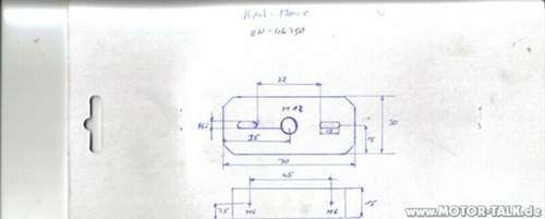

ich habe die Zeichnung von hier aber frage mich wie lang die M6 Schrauben sein sollen.
ist der Lochabstand des Pumpenrades von Bj. verschieden? Nein oder? ich habe laut Zeichnung 45mm von den 6.5mm Bohrungen
2x M6 Pumpenrad fixierung
2x M6 Abzieher
1x M12 egal

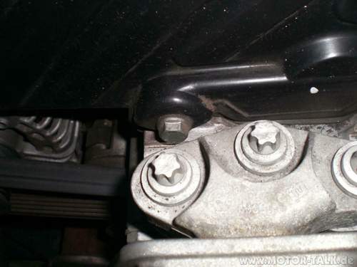

Wie löse ich denn am besten die versperrte Schraube der Zahnriemenabdeckung, geht das mit nem Maulschlüssel ? Bild1

Die Schraube von der Riemenabdeckung bekommst Du nicht raus , ist zu lang . Musst den Motor von unten abstützen und das Motorlager rausnehmen , dann erst kannst Du die Schraube ganz ausdrehen und die Abdeckung abnehmen .
Schraubenlängen weiß ich nicht mehr aus dem Kopf , M6 x 30 und M6 x 40 brauchte man wenn ich mich recht entsinne...
In den Abdrücker hatte ich mittig eine M10 reingemacht - reicht dicke .
Ja das Rad arretieren , dann gut gegenhalten (die M6er Schrauben würden sonst abreissen) und die Mutter lösen .
Dann hinten an der Pumpe die Mutttern von den Stehbolzen abschrauben . An eine kommt man bescheiden dran , aber es geht . Eine flexible Welle für die kleine 1/4 Knarre hat mir da gut geholfen .
Danach den Abdrücker ans Pumpenrad schrauben und mit der M10 Schraube Druck geben bis die Welle der Pumpe sich aus dem konsichen Sitz im Rad löst . Aufpassen das die Passfeder (Halbmond) Dir dabei nicht runterfällt . Die Pumpe kannst Du dann über die Stehbolzen nach hinten abziehen .
Um das neue Saugrohr zu montieren musste ich noch einen der Pumpenstehbolzen ausdrehen , sonst kommt man da nicht dran vorbei .
Gruß Andre
@V94:
ich habe den Motorhalter definitiv nicht abbauen müssen.
Aber irgendwie habe ich die Zahnriemenabdeckung abbekommen.
Weiß leider auch keine genaueren Details mehr .-(

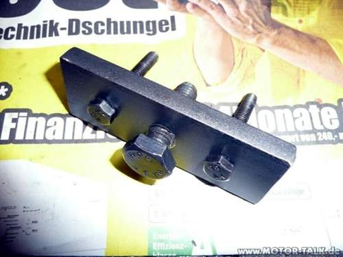

Das sollte sonst alles problemlos klappen, aber eben nur mit Abzieher!
Hätte ich mir den nicht gebastelt wärs das gewesen.

Ja es reicht der Krümmer und dessen Dichtung , den Stellmotor kannst Du dann wieder nehmen . Eine Tube Dichtmasse kann auch nicht Schaden , habe ich z.B. bei der Drosselklappe verwendet .
Etwas Kühlwasser verlierst Du auch , da der Krümmer einen Anschluss dafür hat den man lösen muss . Diesel wird Dir auch auslaufen , die Anschlüsse musst Du alle immer schön dicht machen so das kein Dreck rein kann .
Die Steckanschlüsse der Kraftstoffleitungen konnte ich mit einer Spitzzange gut lösen . Die gepressten Schlauchschellen konnte man mit einer Kneifzange wieder verschließen .
Die unzugägliche Schraube am Ölabscheider habe ich durch etwas ziehen erledigt , der Gewindeeinsatz (Messingbuchse) löst sich dann heraus . Diesen habe ich später einfach wieder mit etwas Kleber hereingedrückt .
Hab alles von oben gemacht , naja meist mehr im liegen auf dem Zylinderkopf aber es geht . Ist soweit auch alles selbsterklärend gewesen , nur die HD Pumpe und das fixieren den Rades mit dem Zahnriemen (Opel baut den Zahnriemen laut Tis runter...) war der Knackpunkt .
Der Rest ist halt nur elende Schrauberei , aber auf jeden Fall machbar . Benutzt habe ich einen 1/2" Knarrenkasten (glaube die Mutter von der Pumpe hatte SW 22) und überwiegend einen 1/4" Knarrenkasten (mit innen und aussen Torx) . Dazu hatte ich noch eine ca.200mm lange flexible Welle für die 1/4" Knarre , die war ein oder zweimal sehr hilfreich . Was spezielles brauchte man aber nicht .
Für den Abdrücker hatte ich mir gleich ein Flacheinsen mit mittig M10 vorbereitet und nach dem aussmessen dann noch die beiden Durchgangslöcher für die 6er Schrauben reingebohrt .
Gruß Andre

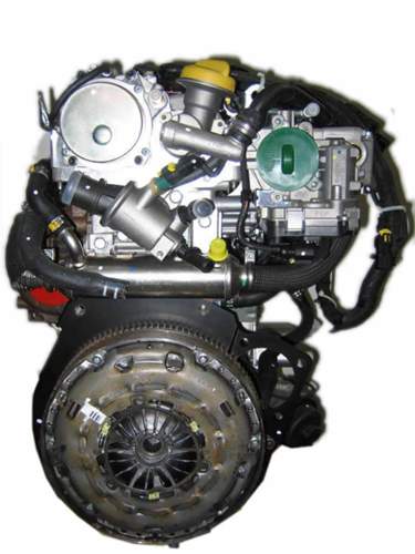

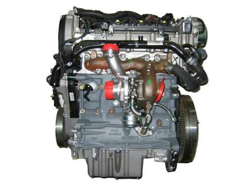

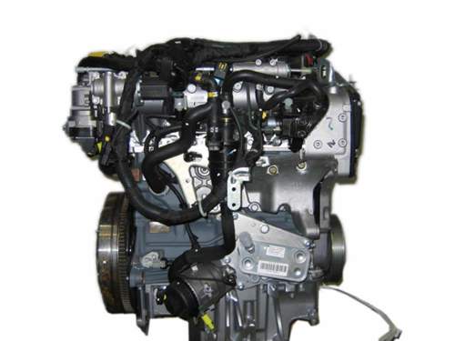

Muss das ölabscheider Blech auch ab? (siehe Z19DTH_back)
Der Abdrücker ist schon in Arbeit, Lochabstand war 45mm?
außen Torx, große Schlüsselweiten und Drehmomentschlüssel für 1/4 besorg ich mir noch.
Flexible Dreher für 1/4 hab ich, der is echt gut!!
Z19dth-rh
Z19dth-back
Z19dth-front
Lochabstand 47mm hat mein Abdrücker gehabt , zwei 6,5er Durchgangslöcher , Schrauben M6x40 . Mittig ein M10 Gewinde für die Abdrückschraube .
