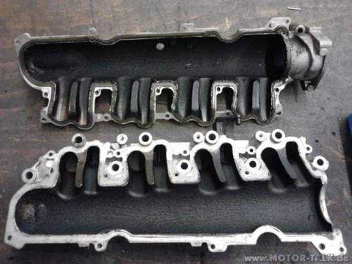

Habe mein altes Saugrohr mal geöffnet , da sieht man schön die zwei Einlasskanäle pro Zylinder . Der rechte etwas kleinere ist der in dem jeweils die Drallklappe sitzt .
Ich würde auch sagen der Anteil den das AGR an Drallklappenschäden hat ist minimal , meine waren selbst nach 140000 km mit AGR noch alle sehr leichtgängig obwohl sich schon recht viel Öl/Ruß darin abgesetzt hatte (auf dem Bild schon gereinigt) .
Dafür waren sie aber halt durch das ständige hin und her des Stellmotors völlig ausgeschlagen , großes Spiel axial sowie auch radial und die Kugelköpfe total hinüber so das dass Gestänge keinen halt mehr hatte .
Wenn die Ansaugkrümmer mit den Drallklappen nicht schon so günstig geworden wären , hätte ich die alten Klappen einfach ausgebaut (sind nur geschraubt) und hätte die Löcher mit Blindstopfen dicht gemacht .

197 Euro als Neuteil von Pierburg (findest Du bei Ebay) .
Ich hab mir auch schon ein Ansaugrohr besorgt und laß die Löcher jetzt zu schweissen. Nur Blindstopfen werden wohl rausgedrückt durch den Ladedruck.
Mal sehen wie das dann fährt.

Fährt mit Sicherheit einwandfrei und die Lösung mit dem Schweißen ist sicher die beste (wenn man jemanden an der Hand hat der Alu Guß schweißen kann) . Vielleicht läuft er ohne obenrum sogar besser (Querschnittsverengung entfert) ?
