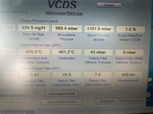

Hallo und guten Morgen , hatte jetzt schon 2 mal die Anzeige den DPF zu regenerieren ( im FIS) leider halbes zeitlich nie geklappt das ich kurz mit ihm auf die Bahn gehe . Die Lampe ist auch immer wieder aus gegangen , ich dachte immer das er sich Regeniert hat , wie sich heute zeigt offenbar nicht . Die glühspindel blinkte dauerhaft plötzlich und kaum Leistung ( notlauf nehme ich an ) zuhause dann schnell VCDS ausgelesen und Siehe da , maximale Beladung … meine Frage jetzt wie kann ich da eine noteegeneration starten ? Bzw machen das auch freie Werkstätten und was kostet sowas ?oder lohnt es mehr den DPF gleich zu tauschen ?
Fahrzeug ist ein A6 /C6 Baujahr 12/2006 mit dem schönen 2.7 TDI MKB : BPP. Laufleistung 307tkm multitronic .

Schon mal die DK geprüft? Also, ob die Zahnräder vom Antrieb intakt sind? Hilfsweise kannst Du auch die Luftmasse auslesen, während er die Regeneration beginnt. Hierfür muss er etwas androsseln können, um die Temperaturerhöhung zu unterstützen. Hat er denn jemals gut regeneriert?

Hab das Auto erst seit nem Monat , war alles supi auch bei der Probefahrt , hatte mit VCDS alles geprüft da war alles ok bis auf die glühkerzen . Die stehen immer mal wieder drin „ Unterbrechung zyl. 3-6.“ naja und bin die letzen 200-300km. Mehr Stadt gefahren . Ich sehe da langsam ein zusammen hang mit dem System Reiniger von LM … den seit dem letzen volltanken ca 300km später tritt der Fehler auf …. Hier ist ein Bild wie der LMM wert ist während der reg.
Habe nen Video über ne DPF Reinigung gesehen , bei einem gesunden DPD soll der Gegendruck bei 8mbar liegen bei 29mbar war er zu … meiner hat während der reg 43mbar … also entweder ist der Sensor hinüber oder keine Ahnung 🙄 …. Morgen mach ich den Sensor auf der Bühne , dann schau ich mal die DK … die sitzt doch rechts vorne oder ?
Wie in deinem Eingangspost schon steht ist dein DPF voll !! Also bau ihn doch aus und schicke ihn zum Reinigen. Der Grenzwert vom Aschevolumen von deinem BPP sind nicht 0,65 sondern 0,46 !!!

Die berechnete/gemessene Russmasse liegen bei @hurtblockr noch in Gutem Rahmen.
Die 0,52 wäre der lt. Reparaturleitfaden der max. Wert für die Öl-Aschemasse.
Die Asche entsteht durch die Verbrennung von Öl und ist ein rein auf die Laufleistung bezogene Größe.
