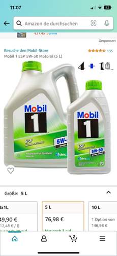

Muss auf der Verpackung ESP Formula stehen ? Oder ist es das was ich als Bild im Anhang mitgeschickt habe .
@lippe1audi schrieb am 16. Oktober 2022 um 18:32:07 Uhr:
Ja, das ist das gemeinte Öl. Der Begriff "Formula" ist nur schmückendes Beiwerk.
Grüße, lippe1audi
Ok vielen Dank 🙂
Die Firma Mobil selbst benennt dieses Öl mit: Mobil 1™ ESP 5W-30
und beschreibt es unter anderem mit:" ....ist ein Motorenöl mit niedrigem Aschegehalt (ACEA C3 Mid-SAPS), das zum Schutz von Abgasnach-Behandlungssystemen zur Begrenzung der Motoremissionen beiträgt." Zitat-Ende
Ich habe nicht solchen Öl-Sachverstand wie manch anderer User hier, aber dass dieses Öl ein Gutes ist, das wird niemand in Frage stellen.
Grüße, lippe1audi
