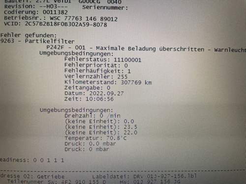

Hallo und guten Morgen , hatte jetzt schon 2 mal die Anzeige den DPF zu regenerieren ( im FIS) leider halbes zeitlich nie geklappt das ich kurz mit ihm auf die Bahn gehe . Die Lampe ist auch immer wieder aus gegangen , ich dachte immer das er sich Regeniert hat , wie sich heute zeigt offenbar nicht . Die glühspindel blinkte dauerhaft plötzlich und kaum Leistung ( notlauf nehme ich an ) zuhause dann schnell VCDS ausgelesen und Siehe da , maximale Beladung … meine Frage jetzt wie kann ich da eine noteegeneration starten ? Bzw machen das auch freie Werkstätten und was kostet sowas ?oder lohnt es mehr den DPF gleich zu tauschen ?
Fahrzeug ist ein A6 /C6 Baujahr 12/2006 mit dem schönen 2.7 TDI MKB : BPP. Laufleistung 307tkm multitronic .

Die Umgebungsbedingungen sind im Screenshot nicht zu sehen. Dort könnte man sehen, wie hoch bzw. unplausibel der Differenzdruck ist.
Lässt sich der Fehler löschen?

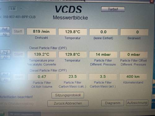

Wie sehen aus Werte im MWB104 aus?
Wie hoch ist der Differenzdruck im Stand?
MWB102 Dritter Wert
MWB102 Vierter Wert (Offset, sollte bei 0mbar stehen)
Das war im Stand
Blöder Weise hatte ich es zuvor gelöscht bzw bei dem anderen Bild war es noch der erste Fehler wo ich die Umgebung nicht fotografiert hatte . Werde morgen nochmal fahren und versuchen eine Regeneration während der Fahrt einzuleiten , jemand die Login Nummer dafür ?

Wie kann ich herausfinden wie hoch der Asche wert ist? Ich mein wenn laut VCDS der füllstand überschritten ist scheint er ja voll zu sein . Andernfalls , wenn ich den Wert lösche , ihn warm fahre und dann auf die Bahn schicke sollte er sich ja etwas Freibrennen und der Asche wert sollte abnehmen oder nicht ?
Im MWB104 stehen die Werte bzgl. Ölasche und Beladung drin.

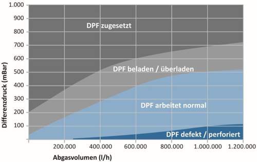

Ich hatte den Fehler P242F wegen implausibler Werte des DPF. Motor ging damals bei höherer Last in Notlauf und hinterlegte den Fehler.
Habe daraufhin einen neuen Sensor eingebaut, mit der Erkenntnis, selber Fehler, selbes Verhalten des Differenzdruckwertes.
Dieser ging bei höherer Last nach unten, anstatt nach oben.
Habe daraufhin die Anschlussleitung Druckseite DPF überprüft und die "Verstopfung" beseitigt.
Hatte das Problem Ende März/Anfang April 2022.
Seitdem alles in Ordnung.
Vom Motorsteuergerät gewünschte Kennlinie des DPF mal im Anhang.

Hier jetzt mal die Werte , habe während der Fahrt den Speicher gelöscht und bin gefahren . Kann man damit was anfangen ?
Hier die anderen Werte
Bild vergessen
Nach erster Freunde das die Generation gestartet ist , hat er sie abgebrochen , warum ?
